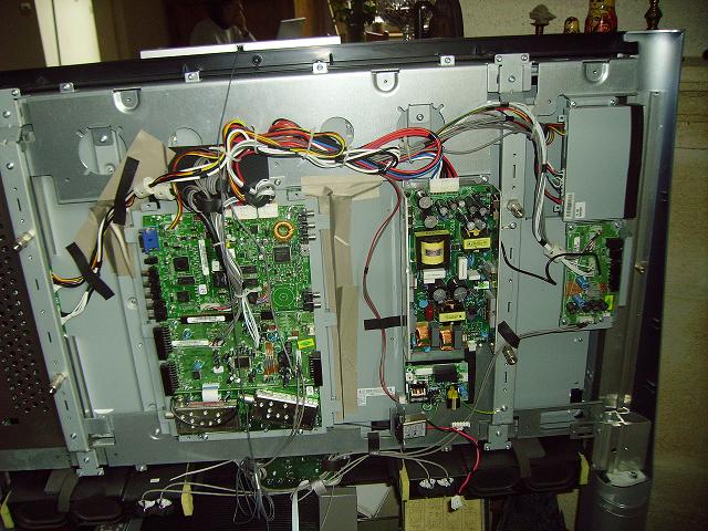

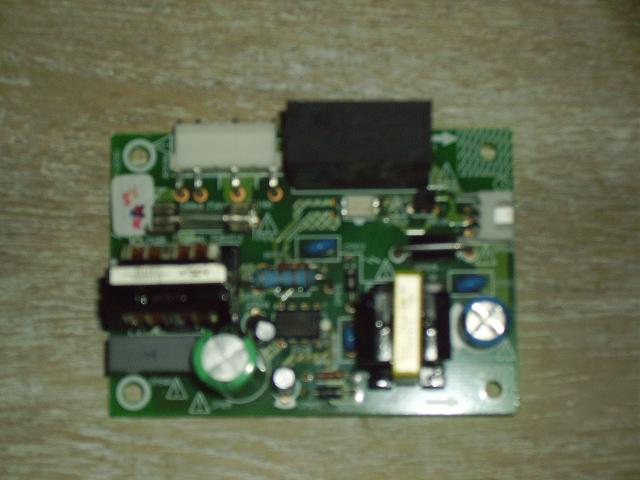

Je ne sais pas si il y a un module "Standbye". Je joins un fichier avec 2 photos, une du TV complet et une du module ou le relais "clignote". J'en ai un de rechange, mais avant de le changer je souhaiterais être sûr de la panne.

aucune photo

PostPosted: Sun 14 Feb - 18:46 (2010)    Post subject: LCD THOMSON 37LB330B5 Reply with quote
Voila les photos (je les avais mises dans un fichier word joint).

oui dans ce sont biens ces alimentation
alors das une premier temps remplacer les 2 petit condensateur a cote du circuit integres
remplacer le condensateur bleu au secondaires
si sa ne fonctionne pas mieux .... remplacer le circuit integres noir un STxxxx .... et dans le dernier cas j'ai eu quelque relais hs ....... qui etait trop charbonner il faut le remplacer avec la modif de chez thomson il me semble que c'est un relais 6 V d'origine et comme il n'existe plus il le remplace par du 5 V avec un transi et une resistance a remplacer

puis si c'est ta mise en veille tu devrait voir par transparence sous le petit composant a 8 pattes des traces de chauffe

C'était bien le circuit integré sur la petite platine de démarrage. Son nom est STRA6159. Maintenant mon téléviseur ne se met plus en veille. Par contre il y a une autre panne puisque les AV1, AV2 et AV3 ne fonctionne toujours pas. Pour l'instant ça n'a pas trop d'importance car j'utilise la prise HDMI de mon décodeur C+, et la prise VGA avec les films enregistrés sur mon ordi.
