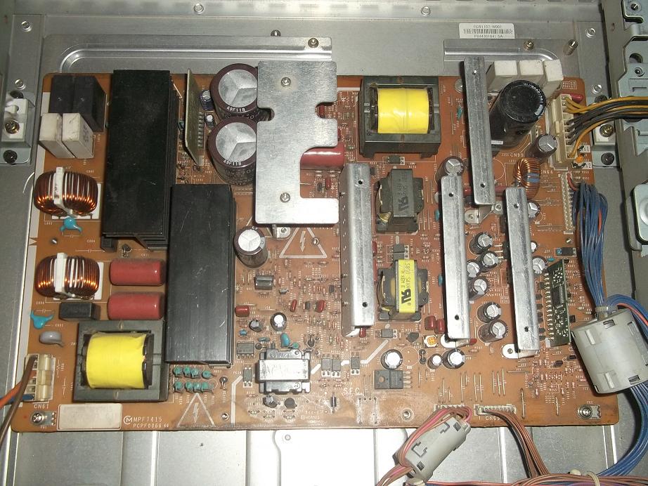

MessagePosté le: Ven 5 Juil - 08:20 (2013)    Sujet du message: RESOLU [Alimentation] Hitachi 42pd7200 Répondre en citant
salut à tous voilà j'ai une tele plasma hitachi 42pd7800ta qui a la même carte d'alimentation que celle du 42pd7200 mais
la mieme lorsque je l'allume le voyant devient vert mais il n'y pas d'image .est ce un probleme d'alimention
s'il vous plait aidez moi                     voilà la carte de l'aimentation
