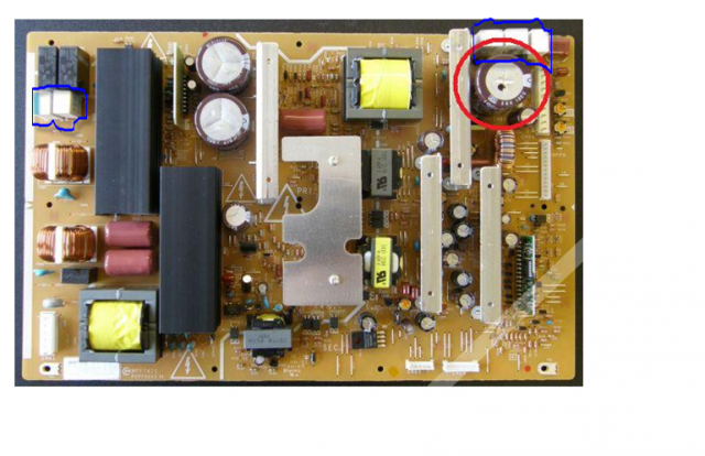

C'est encore moi Laughing Vous m'avez plongé dans votre passion et je progresse à grand pas j'aurais toutefois besoin de l'aide d'un connaisseur.
J'ai acheté sur ebay un plasma Hitachi 42PD7200 il y a un  moment déjà et celui ci vient de rendre l'âme, je pense toutefois avoir identifié le problème.
Le fusible à côté de l'interrupteur est OK, l'alimentation Murata MPF7415 est en cause.
La résistance marron 100V est gonflé ayant comme référence :
Nippon Chemi Con
KMH 105°
100v3300uF(M)
4DB118
Connaissez vous sur internet un composant similaire à acheter à l'unité ?
Cordialement, Daniel

MessagePosté le: Mar 9 Fév - 20:32 (2010)    Sujet du message: RESOLU [Alimentation] Hitachi 42pd7200 Répondre en citant
pour commencer ce n'est pas une resistance ..... c'est un condensateur de 3300µf 100V dispo chez tout marchant d'electronique et de depannage tv ......
maintenant sur la photo j'ai pas l'impression qu'il ai gonfler ......

MessagePosté le: Mar 9 Fév - 20:50 (2010)    Sujet du message: RESOLU [Alimentation] Hitachi 42pd7200 Répondre en citant
Oui je n'ai pas encore le jargon technique Okay ce n'est pas la photo d'origine Wink mais oui il est bien gonflé ( c'était pour illustrer mon post )
J'ai lu sur le net un problème similaire à cause de ce condensateur ( et non résistance Razz )
Donc si vous avez une boutique sérieuse sur internet qui le propose je suis preneur, n'étant pas dans une grande ville.

MessagePosté le: Mer 10 Fév - 23:25 (2010)    Sujet du message: RESOLU [Alimentation] Hitachi 42pd7200 Répondre en citant
C'est le condensateur qui régule la tension Vsus,
Ca a l'air des bonnes caractéristiques, sauf la température, il me semble que c'est un 105°C à l'origine,
mais le nouveau est un 85°C.
Pas sur que ca aura une grande importance.
Après, je confirme les dire de John, vérifie le pas et la longueur des pattes, ca serait bête de faire un bricolage pour l'adapter sur la plaque.
Bon Courage,

MessagePosté le: Sam 13 Fév - 17:26 (2010)    Sujet du message: RESOLU [Alimentation] Hitachi 42pd7200 Répondre en citant
Bonne nouvelle mais j'ai encore une question Laughing
Le condensateur a été changé mais la TV ne démarrait pas, j'ai donc testé les résistances et une était H.S ( celle d'en haut à gauche 5w 10 ohms )
Je l'ai remplacé par une 5w 15 ohms est ce bon pour la TV ( la résistance a été placé pour test )
Elle tourne depuis une heure sans problème mais cette différence de 5 ohms m'inquiète à usage prolongé
Merci beaucoup Wink
MessagePosté le: Sam 13 Fév - 18:13 (2010)    Sujet du message: RESOLU [Alimentation] Hitachi 42pd7200 Répondre en citant
non sa doit etre une resistance de securite jusqu'a 100 ohm tu peut y aller sans probleme .......

MessagePosté le: Mar 22 Juin - 10:52 (2010)    Sujet du message: RESOLU [Alimentation] Hitachi 42pd7200 Répondre en citant
j'ai dépanné deux de cette carte ayant la panne décrite.
je vous conseil de contrôler la continuté de resistabce identifiées en bleu et de changer celle qui est coupée et la télé doit reprendre vie.
bonne chance

MessagePosté le: Mar 22 Juin - 11:00 (2010)    Sujet du message: RESOLU [Alimentation] Hitachi 42pd7200 Répondre en citant
recois la carte avec l'identification qui je pense n'est avec le premier message
bonne reception
