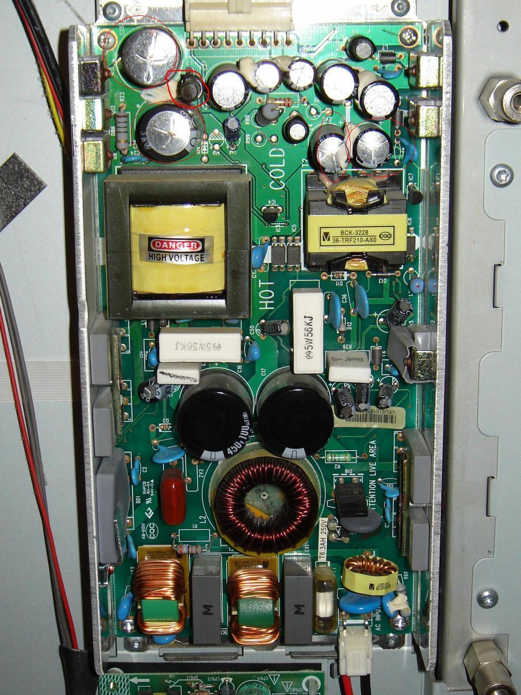

bonsoir a tous ,
ceci est mon premier message ; ma tele n'arrive plus a s'allumer aussi bien par la telecommande que par le bouton lateral.
 le voyant passe du rouge au jaune et au vert.
en consultant le forum je me suis rendu compte que je n'etais pas le seul a avoir un probleme avec ce modele.
j'ai demonte le carter et j'ai aperçu q'une resistance avait fondue elle est en L3.
est ce bien ça qui provoque cette panne ?
pouvez vous me venir en aide  HELP ME !!!!!
merci par avance
ps :photos ci jointes carte du haut et bas sous la protection

salut je t'ai entourer en rouge les composant qui sont deja defectueux les condos sont gonfler donc HS dans un premier temps remplace les ....
maintenant ne ce qui concerne le composant que tu a entourer c'est une self et normalement elle na rien elle a juste chauffer mais elle n'est pas defectueuse
change les condos et tiens nous au courant

bonjour Jonathan,
je vais m'en occuper .
merci A+

bonjour, tu doit quand meme refaire les soudures sur la bobine L3 ,car si elle a surchauffer les soudures on peut-etre faiblit,et si les soudure sont noircit du doit enlever la bobine,nettoyer les connecteurs de la bobine avec un papier sablé tres fin et resouder la bobine en place.j'ai déja eu plusieurs troubles avec des bobines qui fesait de mauvais contact.
bonne chance,

Je viens de dépanner le même LCD.
J'ai changer les deux condos 2200 MF 35v .
J'ai refait la self avec 6 spires de fil emaillé car sur mon lcd l'emaille était brulé.
Fonctionnement correct.
Par contre mon LCD démarrait avec son ,mais pas de rétroeclairage.

voila les condos ont ete changé, mais toujours le meme probleme :
le lcd s'allume 1 seconde puis s'eteind ,s'allume ,s'eteind .
la diode passe du rouge au jaune et vert pendant  l' allumage du lcd c'est a dire environ 1 seconde.
autre chose j'ai demonté la platine qui se trouve en dessous.
il y a derriere celle ci une trace de brulé et de face c'est légerement noici.
photos ci-joint
merci   olyver77
