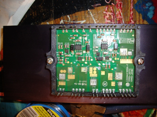

j'ai réussi à dessouder l'ipm! sans trop chauffer la carte...
j'y ai été au max avec le fer, puis voyant qu'il restait des pattes qui venaient pas, j'ai fini au mini chalumo "campig car"....
j'ai fait 2/3 tests et j'ai rien relevé d'anormal à mon gout, mais voilà j'ai pas assez de connaissances donc...^^
voilà la tête de la carte,je trouve que je m'en tire pas trop mal pour une 1ere...
et puis l'ipm, sur lequelle je trouve pas de défault (quoique j'ai envie de me coucher!!! avec un mal de tête, à cause de l'inalation de vapeur, pourtant j'ai aéré et minimiser ma respiration...) je testerai demain...j'espere avec les conseils du cher et mythique mario (et ouai il en connais un rayon!) respect
donc voilà.... je sais pas trop comment deceller un eventuel probleme sur l'ipm ...
les conseils sont bienvenus...
je vais faire dodo, avec un efferalgan car j'ai la tete en conserve...^^
bonne nuit à tous et à demain j'espere... merci @+

Deja c'est trés bien que tu sois arrivé a le dessouder Okay
en effet, ton IPM a l'air intact, pas de transistors IGBT en court circuit ou detruit......................... mais cela ne veut pas dire qu'il soit OK..............
j'ai deja eu le cas avec un YPPD-J014 sur une dalle V7

comment puis tester ces transistor IGBT, en plus ils sont sous de la "pate" transparente....
j'ai pas envie de racheter un ipm pour rien, donc j'aimerais faire quelques tests (si possible) avant d'investir....
ce qui me vient à l'esprit en 1er , c'est rebranché la carte sans ipm pour voir si il y a une tension sur VS par exemple....
qu'est ce que je peux faire de plus???
merci @+

Remonter la carte sans IPM je ne sais pas ce que ça donne, je n'ai jamais poussé le bouchon aussi loin............
Il ne faudrait pas que ?????? Les transistor tu ne peux pas les tester, en effet ils sont sous une couche de "silicone transparent" ........... mais a priori ils sont ok,
par contre les commandes avce les 2 petits CI dedans ????
Voila d'un trés bon vendeur sur Ebay que m'a donné Mario, chez lequel il a commandé et moi aussi ton IPM vaut 30€ avec les frais de port,
je ne sais pas si ça ne vaut pas le coup de le commander pour l'essayer......................
voiçi le lien http://cgi.ebay.fr/Hybrid-IC-STK795-814-STK795-820-YPPD-J014C-YPPD-J018E_W0…
envoi trés rapide sous trois jours
Attend quand meme l'avis du prof Mario

Je suis un peu du même avis de CC, l'ipm à l'air propre, visuellement du moins.
Mais bon, electroniquement, il se peut qu'il y est un défaut, mais là, je peux pas te dire les tests.
Il se peut qu'il est un défaut de commande ou autres.
Après, sans IPM, la carte Z n'enverra que la tension VzBias, mais si tu veux la tester sous tension, je te déconseille de brancher la dalle dans le doute.
Tu peux tjr tester de mettre un nouvel IPM et voir. Si tu as le même défaut, c'est que c la carte Z qui déconne. Mais les tensions donnait précédemment ont l'air d'incriminer l'IPM.
Si c'est la carte Z, j'ai une carte Z sans IPM mais je sais qu'elle est viable (elle fonctionnait, et j'ai juste récup l'ipm), et aussi pas cramer comme l'Y-sus.
Si tu veux une base propre (tu auras déjà IPM).
Tiens, je dois regarder une dalle X3 ce soir, en cas je ferais des mesures pour comparaison.

CC tu me parles de 2 CI, tu veux dire IC, non?
et de plus (sans voulir contredire) il y en a 6 en tout (3 IC sur 2 "voies") je sais pas le terme exact donc j'appelle ça "une voie" mais tu vois ce que je veux dire je pense....
et sans l'ipm sur la carte, j'ai pu découvrir des composants "caché" par le bloc ipm> quelques résistances, condos, didodes, transistos et des IC >(la je sais pas ce que c'est je veux bien une réponse...ou je chercherais..) le tout CMS(à part D5)
je vais faire quelques tests "basiques" (à mon niveau^^)pour voir si il y un CC ou un compo abimé...
mais à 1er vue rien...
je suis assez curieux... donc j'ai pu constater qu'il y a deux "voies" identiques dans ce fameux ipm.... je suppose que ces 2 parties correspondent une à UP & l'autre à DOWN.... j'aimerais avoir une petite "explication" sur ce ipm....
(bref j'ai envie de comprendre Exclamation )
je sais j'en demande peut etre beaucoup... qui tente rien à rien dit-on souvent...
d'autre part comment puis je savoir si ma carte control à un souci??? (sans oscilo en plus Sad )
bien que j'ai tester les tensions du coté Z (P4) est ce que je peux aller plus loin avec mon "simple" multimètre???
STP mario aide moi car je me pose des questions... et tu en connais un rayon sur les plasmas!!!!
meme si CC m'aide (je ne crache pas sur son aide loin de là..)
mais j'aime tes explications, mario, elles sont complètes et ça me permet de pouvoir comprendre et en déduire le maximum de déductions....
voilà j'attends avec impatiente ton avis, mario, et j'an vaux bien d'autres.... Wink
en esperant vous/te lire....
merci @+

dis moi mario, ou les autres..> comment tester 1 IC? au multimètre Embarassed ...
je pense que c'est quasi "impossible" sans oscilo (je connais pas ces fameux IC)
d'ailleurs ça veut dire quoi IC?? le C c'est commande c'est ça?
merci @+++
MessagePosté le: Mar 2 Mar - 21:45 (2010)    Sujet du message: probleme tv plasma :( Répondre en citant
Non je te parlais des deux CI (circuit integre) 8 pattes (les plus gros) qui sont dans l'IPM, c'est qui assure la commande
des transistors................ de toute façon aprés il est impossible de depanner l'IPM aux composants, enfin moi je ne suis
jamais aller aussi loin de tenter de le depanner

je veux pas dépanner l'ipm "aux composants",
mais juste etre à peu près sur, que le problème est là  ....
histoire de pas claquer 30€ pour rien...
car il y 3 IC "avant" l'ipm (du coté VS) comment savoir si c'est pas là que ça "tilt"?
d'ou ma précédente question... mario ne doit pas avoir de temps pour m'éclairer de ses lumières
merci @+

alors sa risque quand meme d'etre balaise .......
car quand l'ipm est en cour circuit franc aucun probleme ..........
mais apres si c'est vraiment en interne cela sera difficille de trouver et la tu ne pourra a mon avis que faire des hypotese ..... et comme je l'ai toujour dit on est jamais sur de la panne a plus de 99%  on est sur de la panne a 100% lorsqu'on a changer la pieces defectueuse et que le tv refonctionne .....
a savoir quand meme que la theorie c'est une chose ........ la pratique en est une autre
et que C'EST TOUJOURS LE TELEVISEUR LE JUGE DE PAIX .................

Mario t'as fait cette proposition, moi aussi j'en ai une avec l'IPM en court circuit, tout le reste est ok (normalement)........................
De toute façon, tu n'as plus trop de choix malheureusement, tu as deja acheté un module Y, et tu as un pb sur le Z, soit tu commande un IPM a 30€, meme si ça ne fonctionne pas (sur ta carte)
tu trouveras toujours moyen de le revendre, ou bien de le monter sur une autre, ou bien alors il te faut trouver un module Z neuf ou d'occase pas trop cher.............
En general (et je dis bien en general) c'est trés souvent l'IPM qui est la cause de pb sur les modules Y ou Z
Bon courage A+
