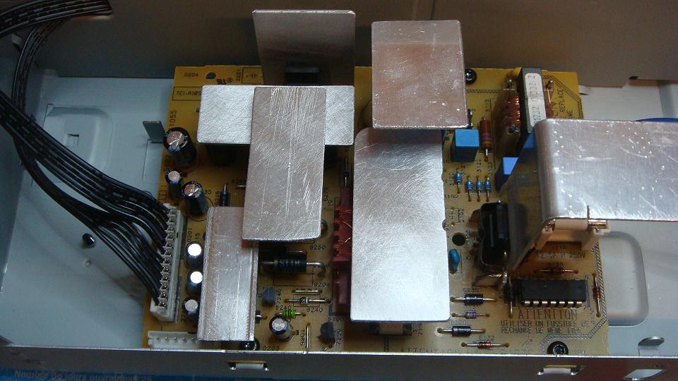

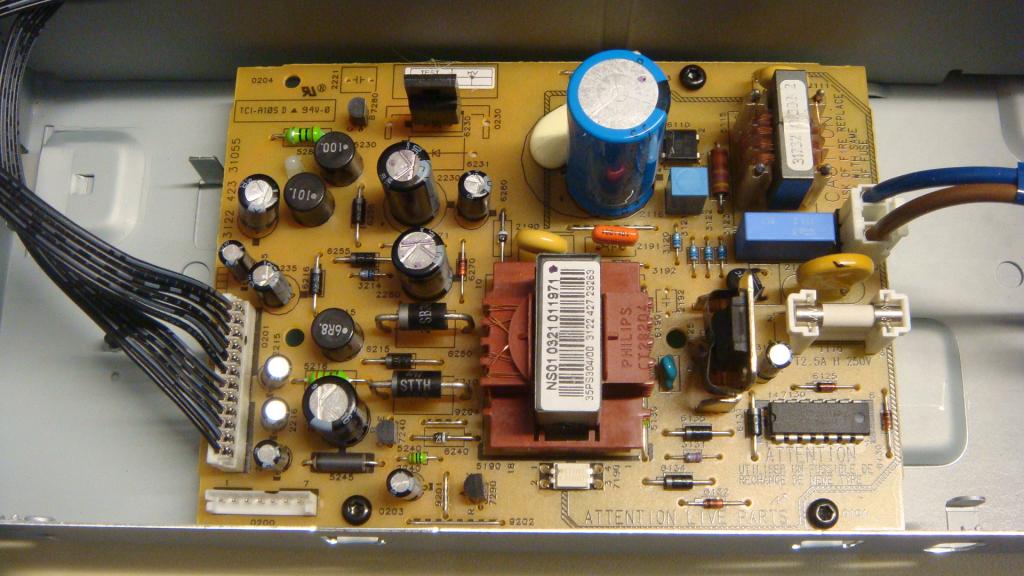

bonsoir, tu as fait le bon diagnostic, j'ai installé un radiateur sur le C.I. et tout refonctionne...mieux q'avant maitenant le coffret est tiède au dessus de l'alim, la façade est très froide (alu) et j'ai visionné deux films sans problème.
j'ai insallé des radiateurs sur les composants sensibles à la chaleur, transfo, transistor hacheur, etc.
je joins des photos des installations.
le bloc optique est très bon.
grand merçi, à une prochaine fois, peut être, alain.

MessagePosté le: Mar 2 Fév - 19:18 (2010)    Sujet du message: problème sur lecteur dvd philips dvd963sa. Répondre en citant
deux photos.

MessagePosté le: Mar 2 Fév - 19:22 (2010)    Sujet du message: problème sur lecteur dvd philips dvd963sa. Répondre en citant
