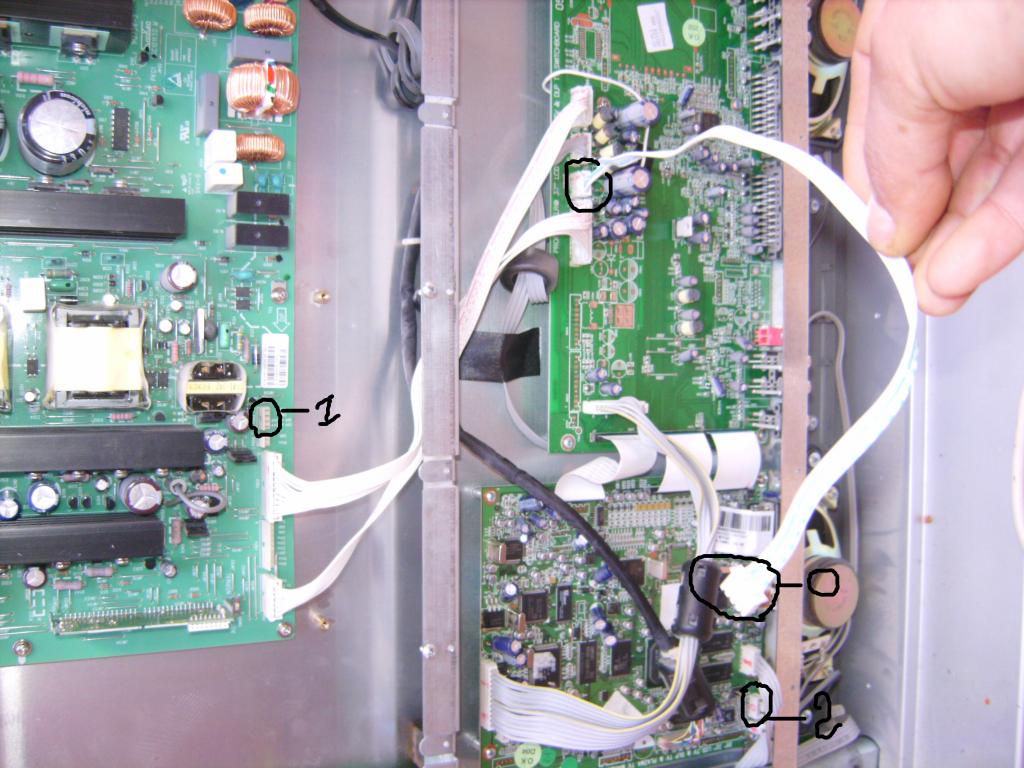

MessagePosté le: Ven 5 Mar - 12:13 (2010)    Sujet du message: Panne bluesky BS 4206HDPR Répondre en citant
re et merci pour vos conseil
donc j'ai un petit problème je ne sais plus ou brancher cette connectique (voir photo)
la connectique 0 je la branche sur la 1 un ou 2 sur la photo
merci de me répondre Wink
electribe
Inscrit le: 26 Juil 2009
Messages: 333
Localisation: 38
MessagePosté le: Ven 5 Mar - 13:09 (2010)    Sujet du message: Panne bluesky BS 4206HDPR Répondre en citant
normalement c'est sur 1 ,regarde les inscriptions sous la prise pour etre sur... elles doivent correspondre
(en apparence c'est la prise 24or30volts mais j'ai pas la même carte que toi donc pas sur... ) vérifie bien ce qui est inscrit...
une astuce que j'utilise pour pas me perdre quand je débranche comme ça des connectiques> je mets des points de posca (feutres de peinture)
sur les deux prises (carte et cable) de chaque coté ... de couleurs differente pour chaque cable.... comme ça pas de risque de se perdre!!
