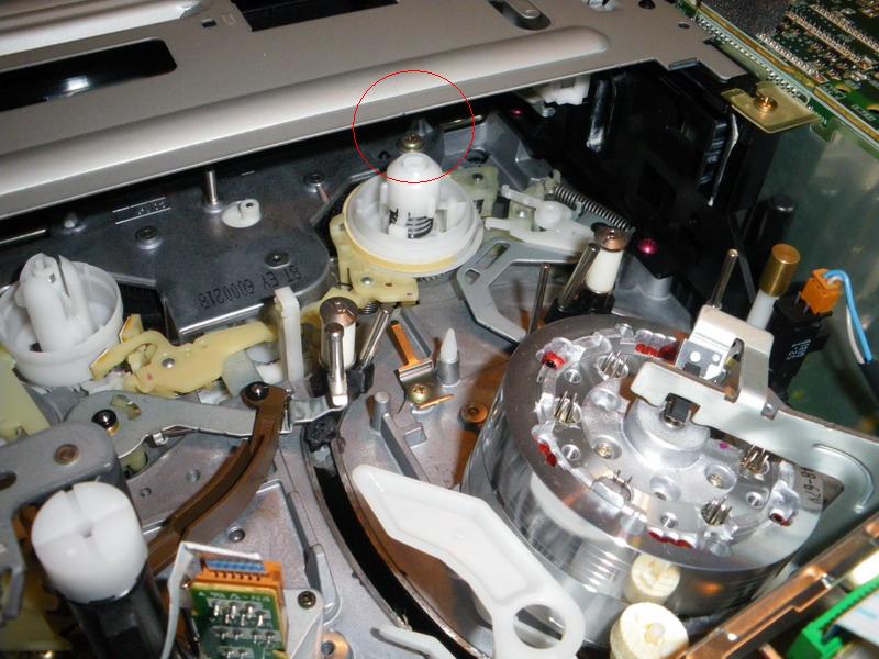

ci joint photos de la mécanique, si qq1 pouvait m'indiquer par une flèche Où trouver "l'axe plastique moteur chargement" et le "switch à nettoyer" ??

pas le choix il faut sortir la mecanique complete il sont en dessous
voici une photo du switch mod et de l'axe plastique
attention pendant le demontage du switch mod et du moteur grand risque de decalage de la mecanique ........... il est conseiller lors du demotnage du switch mod de mettre la mecanique en position charger ......... il faut que la fleche de switch mod corresponde avec l'encoche

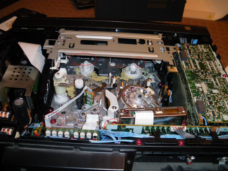

comment enlever la mécanique ? (j'ai déja noté que ce ne serait pas par en dessous, où la plaque métallique n'est qu'un simple blindage sur un capot en plastic !)
faut il enlever d'abord les platines électroniques ?
pas de risques en déconnectant les nappes de liaison, de bousiller des contacts ?
QUELLES vis dévisser, et surtout quelles sont celles qu'il ne faut PAS toucher, pour ne pas perdre des morceaux au fond ?
Si vous pouviez me donner encore quelques précisions Embarassed , sans abuser ...

tiens j'ai entourer en rouge ou sont les vis j'espere que j'en ai pas oublier car c'est de memoire LOL
la mecanique ce sort vers le haut sans difficulte il faut deconnecter les nappes theoriquement aucun probleme non plus par cotnre fait une marque au marqueur pour le sens des nappes toujours s'en assurer
voila maintenant un peu d'huile de coude .....et je pense que tu peut y aller a font
