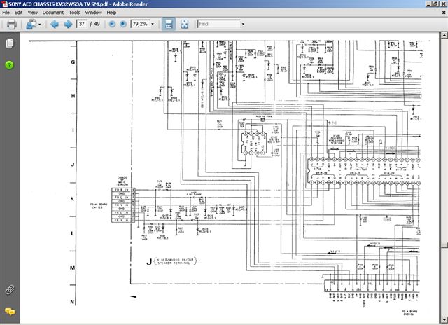

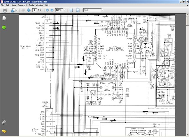

ok jonathan par contre sur les schémas suivants pour toi la carte bus c'est sur la carte b principal :
ic 201 (tda 6812) audio control et ic 202 tda 2822 hp ampli
ou bien
ic 401 cxa 18555 (video / audio) sélecteur
carte pour brancher les prises péritels
merci pour ta réponse Okay
