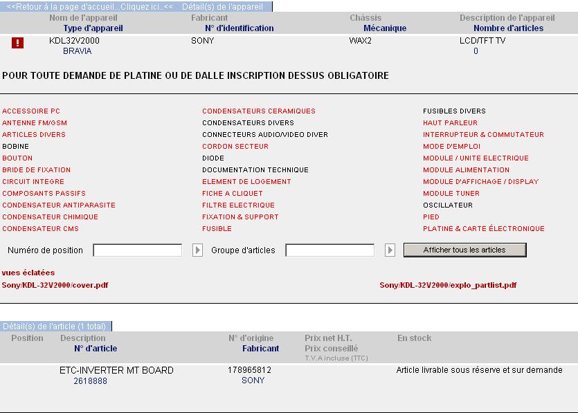

MessagePosté le: Jeu 7 Jan - 21:02 (2010)    Sujet du message: SONY KDL-32V2000 Erreur 4 (RESOLU) Répondre en citant
Salut MIKO,
Merci de ta reponse, la doc je l'ai deja et le code erreur 4 je sais aussi que c'est le module inverter qui est hs, seul pb
c'est que je ne le trouve pas, a priori il ne ce detaille pas, il faut change la dalle complete Evil or Very Mad
Voiçi la photo, si quelqu'un sait ou la trouver (en neuf) je suis preneur
Merci A+

MessagePosté le: Jeu 7 Jan - 22:55 (2010)    Sujet du message: SONY KDL-32V2000 Erreur 4 (RESOLU) Répondre en citant
la ref ces un fdk pcb2680 ???
dsl ces pas bon j'avais pas vu plus haut
MessagePosté le: Ven 8 Jan - 07:54 (2010)    Sujet du message: SONY KDL-32V2000 Erreur 4 (RESOLU) Répondre en citant
aparement chez aswo il y a peut etre possibilite de l'avoir mais sur demande
je pose peut etre une question bete a moin que sa deja etait fait mais a tu fait une demande chez aswo ???

MessagePosté le: Sam 9 Jan - 17:11 (2010)    Sujet du message: SONY KDL-32V2000 Erreur 4 (RESOLU) Répondre en citant
 Aswo ne peux pas fournir cette platine en effet , pour les LCD
 il faut passer par une station technique  , je l'ai deja fait ils sont tres serieux , pas hesiter a les contacter.

MessagePosté le: Lun 11 Jan - 16:26 (2010)    Sujet du message: SONY KDL-32V2000 Erreur 4 (RESOLU) Répondre en citant
Salut a tous,
C'est bon réf du module inverter trouvé, et il n'y a que des stations technique SONY qui peuvent la fournir..............
C'est la réf : 1-789-658-11 si ça peut servir a quelqu'un, on ne sait jamais ..............
Pb resolu Merci a tous ce qui m'on aidé   Okay Okay
