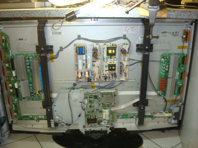

Dalle Samsung (je n'ai pas noté la référence de la dalle mais voici les photos).
Défaut constaté : composant grillé sur carte Ysus, tension Vs en court jus avec GND, alim en sécurité avec relais qui bagote ttes les 10 s; alim démarre normalement dès que Ysus est déconnectée; ttes les alim Vs, Va, Vsc, Ve sont correctes.
Après échange carte Ysus (et alim principale), démarrage alim normal (pas de bagotements du relais), écran noir et présence son; radiateur Zsus tiède, radiateur Ysus et cartes buffers Up&Down restent froids.
Question: y-a-t-il un moyen de savoir si la dalle est encore bonne, avant achat des cartes buffers Up&Down?
Merci de vos réponses.

photos Samsung
