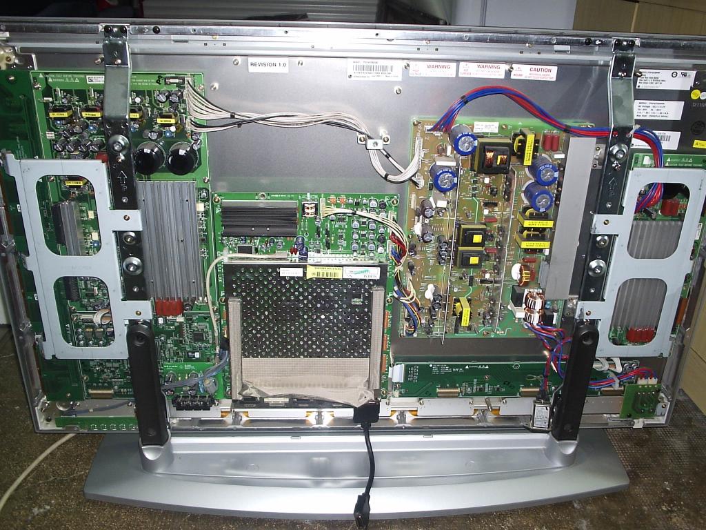

 Pour ma part je ss technicien mais pas en électronique lol mais jaurai besoin qu'on m'éclaircisse : Alors le probleme sur le plasma modele LG MZ-42PZ44 s'est que le voyant d'allumage est bien vert mais je n'est pas d'image aidé moi svp ( a tous les craques d'électroniques ) merci davance et bonne année et surtout une bonne santé

voila la bete.........

Deja il nous faut le type de dalle montée dessus, c'est noté sur l'etiquette blanche en haut...............
Aprés commence par verifier tous les fusibles sur les modules YSUS (a gauche vu de dos) et ZSUS (a droite)..............
Verifie aussi les tensions VA, VS, 12v, 5v, ect.........
Petite question: le son est present ???? Si tu change de chaines, ça change bien ????

alors c PDP42V50330
All voltage:DC 5.2v
VA:65v     VS:190v
220/-80/115/-30/NA
jai verifié les fusibles ils sont bon les tensions aussi
le son est present mais kan je change de chaines ca change pas l'écran est tout noir

Verife toutes ces tensions qui sont notées sur l'etiquette
sur le module YSUS

je comprend pas il se passe plus rien qu' est ce qui pourrait faire que rien s'allume rien se passe ?

comment savoir si la carte centrale est morte (rien a cramées) jai verifié l'alimentation 230 v ok
MessagePosté le: Jeu 7 Jan - 18:07 (2010)    Sujet du message: Panne sur plasma LG MZ-42PZ44 Répondre en citant
Faut verifier si tu n'as pas de court circuit sur le Va, Vs, au pire essaie de deconnecter le module YSUS (celui de gauche vu de dos)
pour voir si l'alim repart, si pareil tente la meme chose avec le ZSUS (a droite)...................
Si toujours pareil, pb alim, et la soit il faut la remplacer completement le module, ou bien alors aller beaucoup plus loin que le 220v,
et la ce n'est pas evident du tout.............
