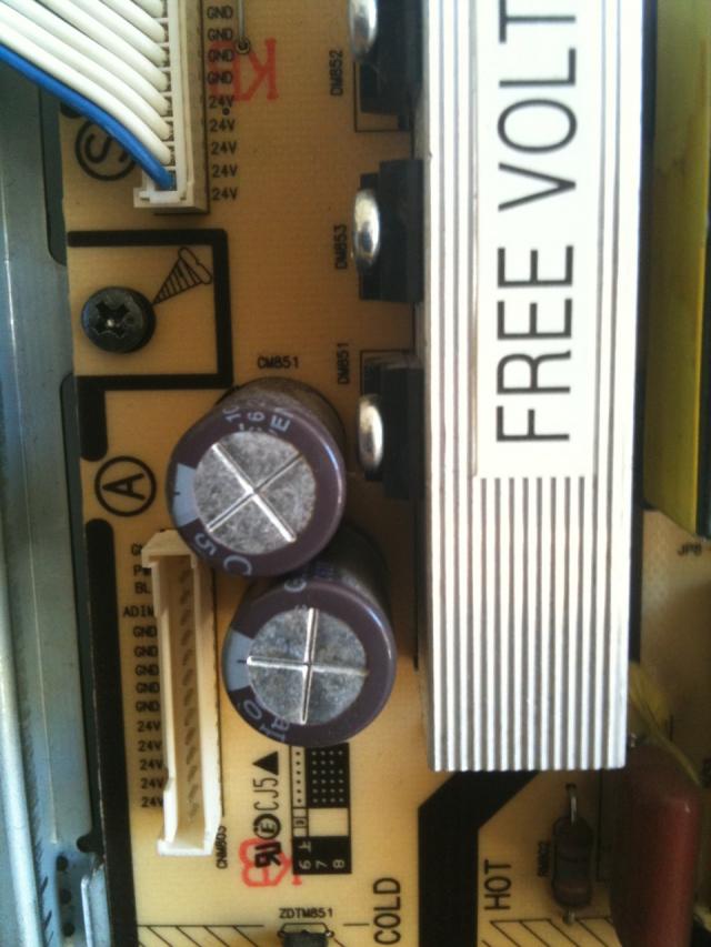

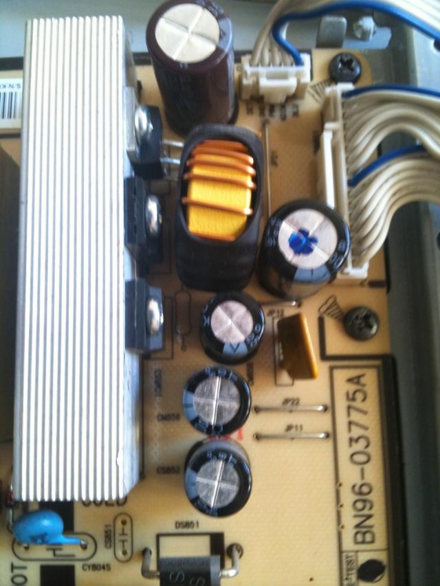

Voila deux photos des condos :
Les autres:
Visuellement , ras. Sad
Si quelqu'un a une idée ...

MessagePosté le: Mer 1 Sep - 15:19 (2010)    Sujet du message: Probleme LE32S71B SAMSUNG NEIGE Répondre en citant
