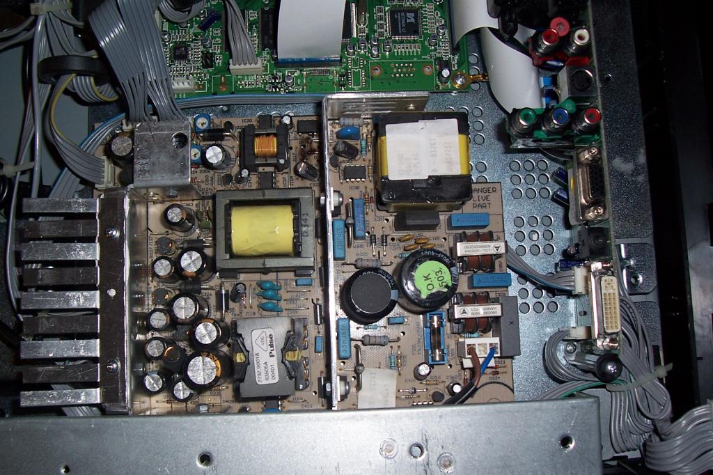

Bonsoir à tous,
J'ai une télé lcd proline qui a 3 ans. Celle ci ne s'allume plus, et la veilleuse non plus, même sous tension, elle parait hors tension, j'ai beau appuyer frénétiquement sur le bouton qui permet de la mettre en tension, rien ne se passe, la veilleuse reste désespérément éteinte Sad
La garantie est bien sûr dépassé.
Je viens de la démonter et j'ai identifié 2 éléments qui me paraissent avoir subit une surchauffe car ceux ci sont noir.
Le premier semble être un petit condensateur qui est fixé sur une seule patte, et l'autre patte est toujours là, mais sans contact, elle semble avoir fondu
le deuxième ressemble à un plomb en verre à l'intérieur, c'est comme une ampoule qui a grillé.
Ci dessous la photo des éléments incriminés
le premier élément grillé (condensateur) se trouve au centre-gauche de la photo (au dessus du truc jaune, juste à droite de la bobine) et l'autre (le plomb) en bas à droite
Ma question, sachant que je suis débutant, est ce que je peux faire les réparations moi même et si non, combien cela me couterait il ? Shocked
Merci de votre aide précieuse

Apparement l'alim a bien dérouillé , si vous n'etes pas un peu depanneur , le mieux serait peut etre de changer l'alim.

Si je change le fusible et le condensateur, ça ne pourrait pas résoudre le problème?

c'est une alimentation terla 04TA069I ,il y'a un kit de reparation qui compote un ci fsd200 + diode zener 2.4v..... et des condos 25v1000uf 35v2200uf 50v47uf.......
meme pour les depanneurs cet alimentation est un peu difficile a reparer
voici une documentation pour t'aider
 http://www.sendspace.com/file/s1qh7p
