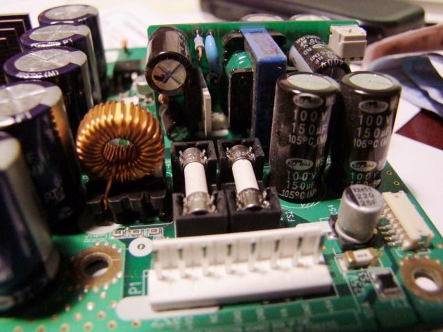

bon ici c'est plutôt simple:
PROBLEME:
- 1/2 fusibles de ZSUS sont HS. C'est celui situé vers le "haut" du circuit imprimé, celui marqué "FS1" qui est HS.
1) où trouver ce genre de fusible? (référence T4,0AH-250V)
référence de la Zsus: 6871QZH956A (PDP 4206AK021351)
2) changer le fusible implique le risque de le refaire péter illico non?
merci pour vos idées.

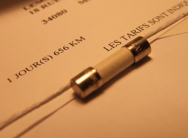

Pour les fusibles, la référence de mon fusible HS est : T4AH-250vp
T veut dire (temporised) temporisé il me semble (ça vout dis quelque chose? j'espère qu'avec les plasma "Made in Korea", la nomenclature reste la même), je pense avoir trouvé ça içi à Montpellier:
http://www.electronique-diffusion.fr/product_info.php?cPath=8_11_81&products_id=623
photo de celui du site web:

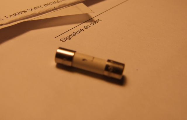

MessagePosté le: Jeu 21 Jan - 17:54 (2010)    Sujet du message: [Résolu] [PDP 42x32000] Ecran noir - fusible HS sur Zsus Répondre en citant
Euh, le fusible que j'ai mis c'est celui vendu sur le site...
ça sert à quoi de bomber/ foncer un fusible?
celui que je cherche c'est: T4AH-250vp, je ne sais pas si c'est un temporisé ou un Rapide...
photos:
je n'en ai pas vu en boutique ici... des céramiques en 5x20 mm ... et 4A
