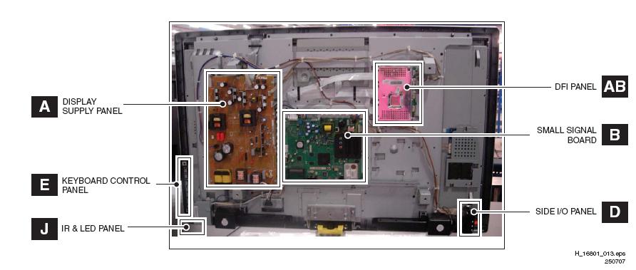

salut tu doit avoir ceci en photo ......
une carte alim une carte SSB carte dfi et la dalle ( matrissage inclu )
la carte DFI sert je pense a convertir les signaux video a ceux que la dalle peuvent accepter dans le doute debranche le connecteur lvds qui par de la ssb vers la dfi .... si le tv ne demarre pas et que toute tes alimentation sont presente a ce moment la c'est bien la platine ssb qui est incrimine .......... maintenant je ne peu l'affirmer a 100% a toi de faire les manip

Pour la photo, il manque une carte en dessous de la DFI et à coté de la SSB, je pense qu'elle se nomme MPeg 4.

prend une photo general du tv ........ la partit mpeg4 est inserer dans la SSB donc a mon avis c'est pas sa une photo seai la bienvenue
