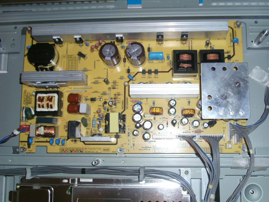

bonjour a tous je vient de récupéré un lcd lg 42lf66
j'ai testé toutes les alimes et la le hic ces que les tensions son toutes au dessus de la normale
le 24v ces du 28 v
le 6.3v ces du 7.5v
le 3.3v et lui en dessous avec 1.3v ect ect ect
et a causse de ca l'alime elle ce met en sécurité car la led clignote 5 fois et après le relais lache
photo de lalim
merci pour votre aide

MessagePosté le: Sam 19 Déc - 23:53 (2009)    Sujet du message: panne lcd lg 42lf66 Répondre en citant
salut la valeur de ses tension c'est au multimetre ou a l'oscillo ....
car si une tension est mal filtrer il se peut qu'au multimetre indique legerement au dessus de la valeur indiquer ......
maintenant comme c'est commun a toute les tension il se peut que tu a un probleme de regulation secondaire et primaire .... a voir

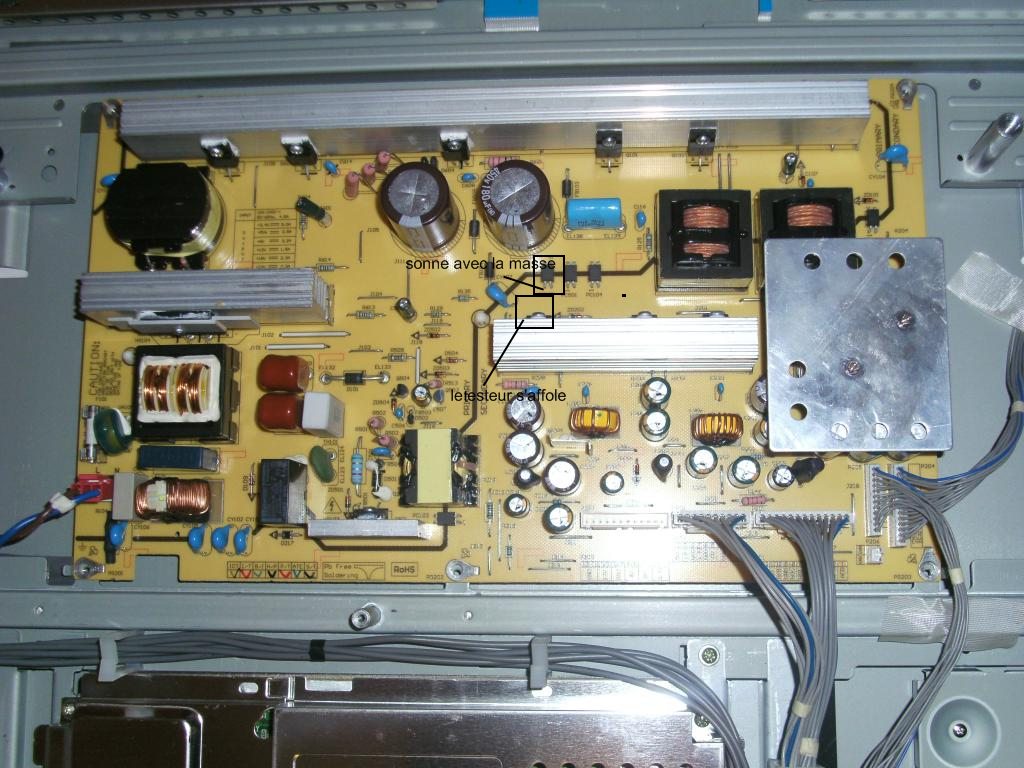

MessagePosté le: Dim 20 Déc - 11:53 (2009)    Sujet du message: panne lcd lg 42lf66 Répondre en citant
slt jonathan
les mesures on était effectuer avec 2 multimètres différent je te joint une photo avec constatation

MessagePosté le: Dim 20 Déc - 16:50 (2009)    Sujet du message: panne lcd lg 42lf66 Répondre en citant
je pige pas Shocked
prend tes mesures sur les connecteurs et ref la masse (blindage du tuner ,la tu es sur de ne pas te tromper)
si tu as  ton 3,3v  à 1V ton alim ne doit pas demarrer
