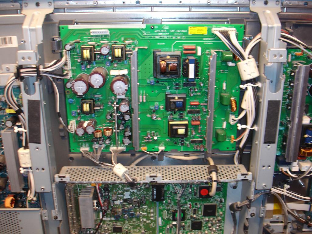

Je viens de récupérer  un plasma Sony KE-V42A10E de mes grands parents... car en panne. Le téléviseur s'allume, il y a du son, mais la dalle est totalement noir.
Mes connaissances en plasma sont assez réduites.
Quelqu'un pourrait-il m'orienter afin de savoir quelle carte est défaillante?
Pour information, j'ai contrôlé visuellement tous les condensateurs des différentes cartes afin de voir si l'un ou l'autre avait gonflé... mais aucun n'a l'air d'avoir souffert...
Merci pour vos conseils.
Marque : SONY
Model : KE-V42A10E
Dalle: Samsung 42'SD S4.0

MessagePosté le: Sam 19 Déc - 19:08 (2009)    Sujet du message: Plasma Sony KE-V42A10E ecran noir Répondre en citant
salut sergio
commence par verifier tous les fusibles sur les cartes ensuite les tensions sur la carte d'alimentation
sur les connecteurs tu as les ref (va,vs etc qui correspond a l'etiquette sur ta photo) ou les tensions directement 5V,12V  etc

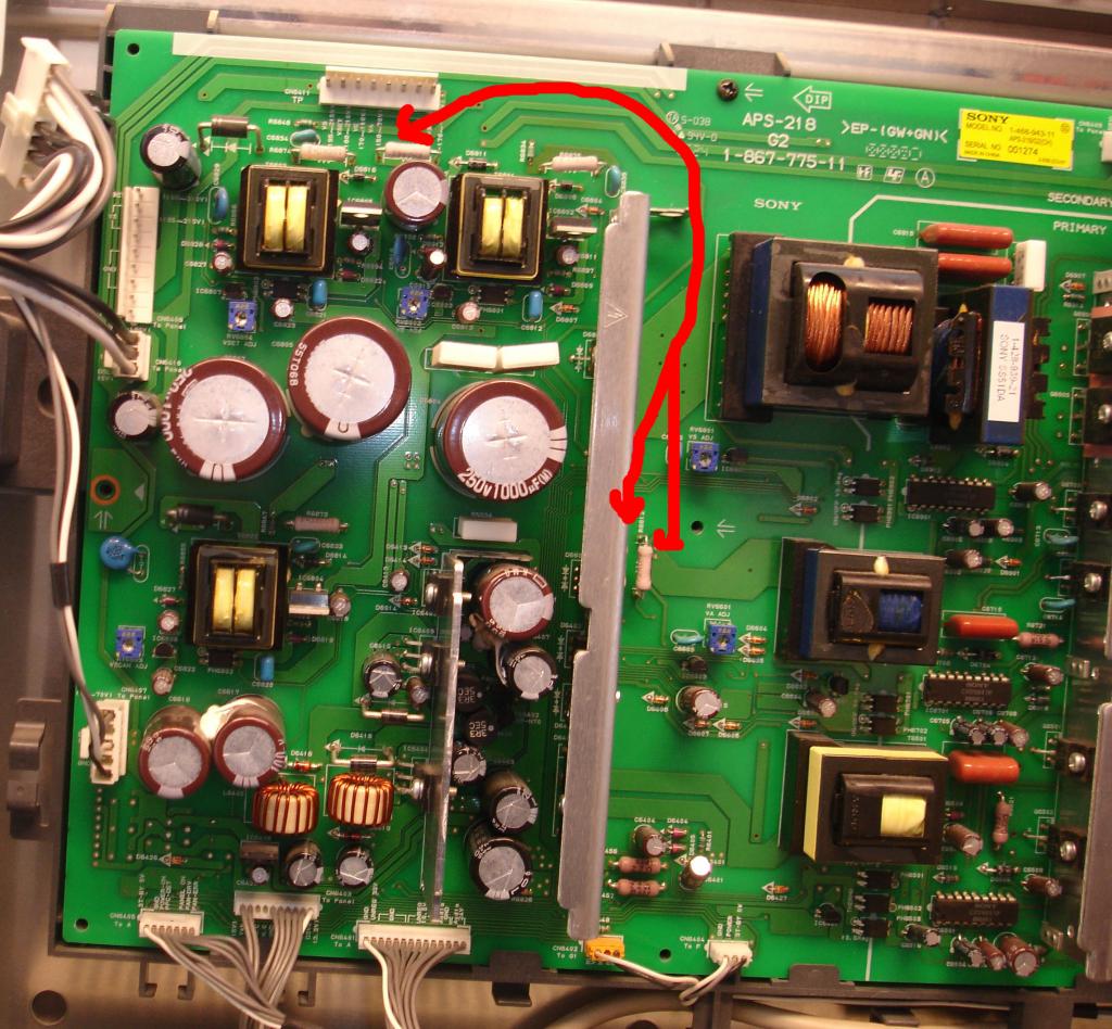

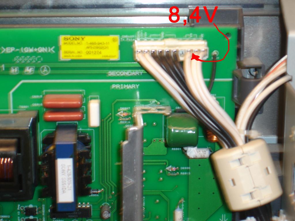

MessagePosté le: Dim 20 Déc - 12:41 (2009)    Sujet du message: Plasma Sony KE-V42A10E ecran noir Répondre en citant
Voilà, j'ai fait les test de tensions et je rencontre un problème sur le VS qui est à 8,4 au lieu du 209 affiché sur l'étiquette de la télé.
Le problème de tension apparaît sur la carte ci-dessous en photo. Je retrouve cette tension sur toutes les sorties VS de la carte.
Sur les cartes précédentes, les tensions sont correctes.
Quels sont les composants qui peuvent poser problèmes sur cette carte?
Merci pour les conseils

MessagePosté le: Dim 20 Déc - 13:28 (2009)    Sujet du message: Plasma Sony KE-V42A10E ecran noir Répondre en citant
il faut savoir si c 'est ta carte alim ou une autre carte qui pose pb
debranche les connecteurs avec la tension VS presente (a faire tv debranché biensur) et regarde si la tension remonte
avant verifie les resistances blanches en haut a gauche de la carte (on dirait que ca a chauffé un peu)

MessagePosté le: Dim 20 Déc - 14:28 (2009)    Sujet du message: Plasma Sony KE-V42A10E ecran noir Répondre en citant
J'ai fait le test, je me retrouve avec les prises avec tension VS présente débranché (celle en haut à gauche et celle en haut à droite), et je mesure maintenant au début environ 4V qui chute progressivement à 1,2 V.
Les résistances sont OK.
Je te remets une photo + net de la partie

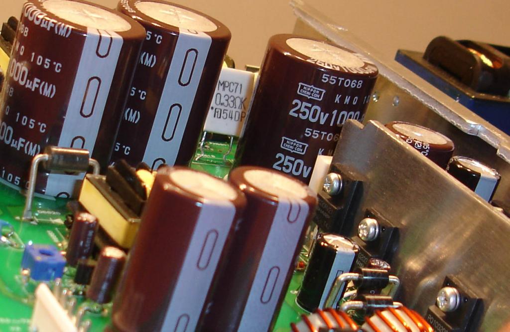

MessagePosté le: Dim 20 Déc - 15:42 (2009)    Sujet du message: Plasma Sony KE-V42A10E ecran noir Répondre en citant
ok
cherche sur la partie que tu partie haut a gauche ,resistance hs ,transistor diode etc
resistance au dessus du condo 1000MF 250V?
verifie le potentiometre qui ajuste la tension VS
les autres alim st ok quand tu debranches les "connecteurs vs"
as tu demonté la carte pour voir si il y a pas un flash de l'autre coté
j'ai la doc sony mais aucun schéma de l'alim dedans!!

MessagePosté le: Dim 20 Déc - 17:23 (2009)    Sujet du message: Plasma Sony KE-V42A10E ecran noir Répondre en citant
Peux-tu me dire ce que tu appelles un flash...  Brûlures?
Peux-tu me dire comment vérifier un potentiomètre?
Le autres alim sont OK quand je débranche les connecteurs VS.
Les deux résistances au-dessus du condo sont OK.
J'ai 3 résistances de 22kOhms celle du haut affiche sur mon multi une valeur de 16 alors que les deux autres au milieu à droite sont à 8,4!
Est-ce pas là un problèmes. Elles sont juste en-dessous à gauche sous le potentiomèrtre VS.

MessagePosté le: Dim 20 Déc - 17:54 (2009)    Sujet du message: Plasma Sony KE-V42A10E ecran noir Répondre en citant
Concernant les deux résistances au-dessus du condo 1000MF 250V, vu mes connaissances en électroniques je préfère vérifier...
Je relève sur mon multi 0,5 pour chacunes avec ces deux résistances
Or j'ai un doute sur leur valeur 0,33 Ohm ?

MessagePosté le: Dim 20 Déc - 18:13 (2009)    Sujet du message: Plasma Sony KE-V42A10E ecran noir Répondre en citant
je te donne des pistes mais je ne peux pas faire plus
la valeur d'une resistance est marqué dessus ou on utilise un code de couleurs ,ce n'est pas parce qu'elles ont le meme aspect qu'elles ont la meme valeur!
il faut que tu verifies tout ca mais il faut un minimum de connaissance
et moi sans schema je ne peux pas t'en dire plus
desolé
pour le resistance de 0,3 ohm c'est bon.le defaut de mesure c'est ton multimetre,tes cables
