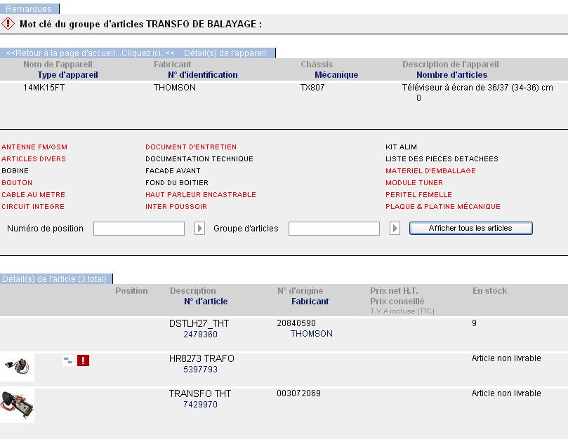

MessagePosté le: Mer 16 Déc - 22:41 (2009)    Sujet du message: TELE THOMSON châssis TX807 RESTE EN VEILLE Répondre en citant
salut alors 20863230 c'est le code de la tht et effectivement apparament epuiser mais remplacer par 20973640 qui lui meme est epuiser
alors il faut voir si c'est remplacer par une HR mais si c'etait le cas aswo aurais quand meme donner une ref ...... faut voir dans le catalogue hr
bon la j'ai tapez les ref de la tht
par contre si je recherche par model d'appareil sa me donne sa
voila maintenant tu a toute les clef en main a toi de faire le reste

MessagePosté le: Ven 18 Déc - 08:05 (2009)    Sujet du message: TELE THOMSON châssis TX807 RESTE EN VEILLE Répondre en citant
la recherche que j'avait fait est une recherche par type d'appareil 1 des 3 doit aller de toute maniere les 2 hr sont epuiser puisque plus livrable par aswo apparament par contre celle qui en a 9 en stock doit etre une origine code thomson en plus

MessagePosté le: Lun 21 Déc - 21:29 (2009)    Sujet du message: TELE THOMSON châssis TX807 RESTE EN VEILLE Répondre en citant
Bonsoir à tous
Pour répondre à "jonathan" 20840590 sur ta copie d'écran pourrait peut-être convenir, mais cette ref ne mène nul part si se n'est, comme tu le précise à l'équivalent HR seul DONBERG (http://www.donberg-electronique.com/descript/l/lopt_th_6.htm) la propose mais faute d’info complémentaire sur les modèles de TV concernés, et le schemas interne pour comparer, je ne prendrai pas le risque.
