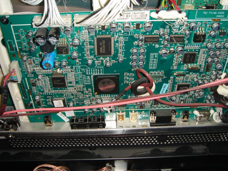

Bonsoir, le module scaler est un LG 42V8&X3.

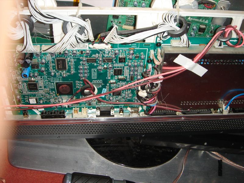

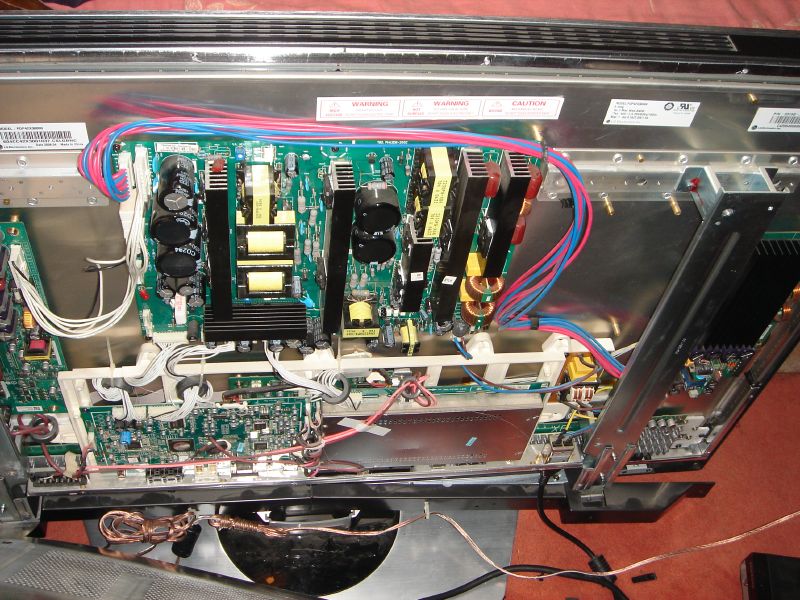

petite precision j'ai l'impression que le phenomene se produit suite à une veille prolongé.Je viens de le rebrancher au secteur et il decolle au quart de tour.Il s'agit peut-etre d'une soudure seche mais cela n'à pas l'air de reagir au givrant ni aux chocs. j'ai jpint quelques photos.
MessagePosté le: Mer 9 Déc - 20:38 (2009)    Sujet du message: plasma prima se coupe à l'allumage (RESOLU ) Répondre en citant
Je ne connais pas cette carte traitement (mais bon je n'ai pas tout vu encore)............. mais je vois qu'elle est bourée
de regulateurs (j'en compte 7 sur la photo), fait trés attention aux tensions d'alim des puces SCALER, DVI, ect............
Verifie la presence correcte de toutes ces tensions 5v, 3.3v, 2.5v, 1.8v, ect........... je pense que ta panne tourne plutot autour
cette carte, plutot que sur la puissance, mefie toi des tous petits, ils posent pas mal de pb
