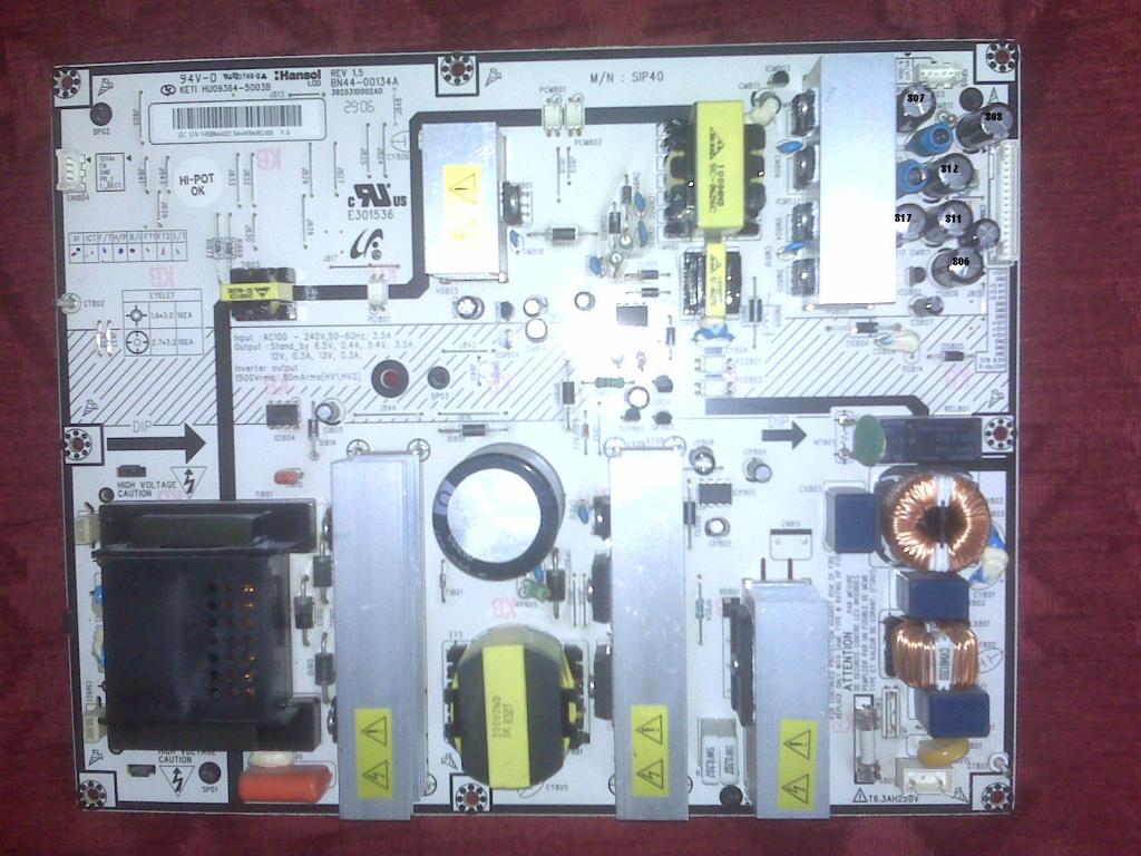

slenoir34
Inscrit le: 05 Déc 2009
MessagePosté le: Dim 6 Déc - 11:30 (2009)    Sujet du message: carte d'alimentation Ecran lcd Samsung LE 40R73BD Répondre en citant
Bonjour à tous et à cob,
ci-joint une photo de la carte d'alimentation et les fameux condensateurs à changer.
N'étant pas un expert en soudure, effectivement je pense que je vais aller chez un réparateur avec la carte en main. Sans doute que ce la me coutera moins chère en changeant ces condensateurs, que d'amener la tv chez un réparateur quelconque.
Pourriez vous m'orienter pour trouver ces condensateurs sur le net ?
le CM 807, 808 sont : 25 v, 1000µF 105 °C
le CM 806 : 10 v, 1000µF 105 °C
les CM 811, 812 et 817 : ?? j'ai du mal à lire, il me semble que c'est des 10 v, 1000µF 105 °C.
Merci pour votre aide.
