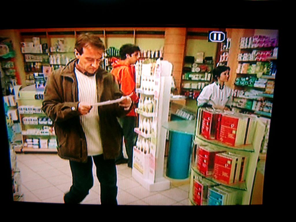

j'ai une panne sur mon tv, l'image est floue avec un léger scintillement. Ce défaut se produit aussi bien en reception tuner que par la péritel. J'ai controlé le focus en suivant la procédure donnée dans le manuel Samsung (téléchargé sur ce site) ainsi que tous les parametres d'ajustement . La mire de convergence est bonne. J'ai aussi controlé les tensions qui sont bonnes aussi mis à part le -16v et le +20v sur la platine CRT qui ont une ronflette de 1v p-p. Est ce normal ?
Quelqu'un aurait-il une idée ?
Je joint une photo qui a été prise lors de la lecture d'un DVD. Du fait qu'il était en mode pose le défaut est accentué mais reflete bien la réalité.
Merci d'avance p
our votre aide.

moi j'aurais agit sur le reglage de focalisation (focus) au niveau de la tht pour rendre l'image plus nette

Bonjour et merci pour cette réponse. J'ai pensé moi aussi qu'il s'agissait d'un pb de focalisation mais j'ai effectué les réglages et cela n'a rien changé. Sur ce tv il y a un réglage statique et un autre dynamique du focus (sur le transfo tht, rien sur la platine crt) . J'ai suivi la procédure donnée dans le "service manuel" de Samsung. La mire de convergence est bonne (pas de flou, les traits sont nets).

Il n'y a pas dans le menu image un reglage netteté, il ne serai pas trop poussé !!!!!!
Si le reglage avec une mire est bon, bien net, ça ne viens pas du focus.............

J'ai vérifié tous les réglages, ils sont ok.
PS : Je vais me faire taper sur les doigts car lorsque j'ai envoyé l'image j'ai fait un copier/coller des 2 adresses URL et du coup l'une d'elle apparait en grand format. Peut on la supprimer ?
