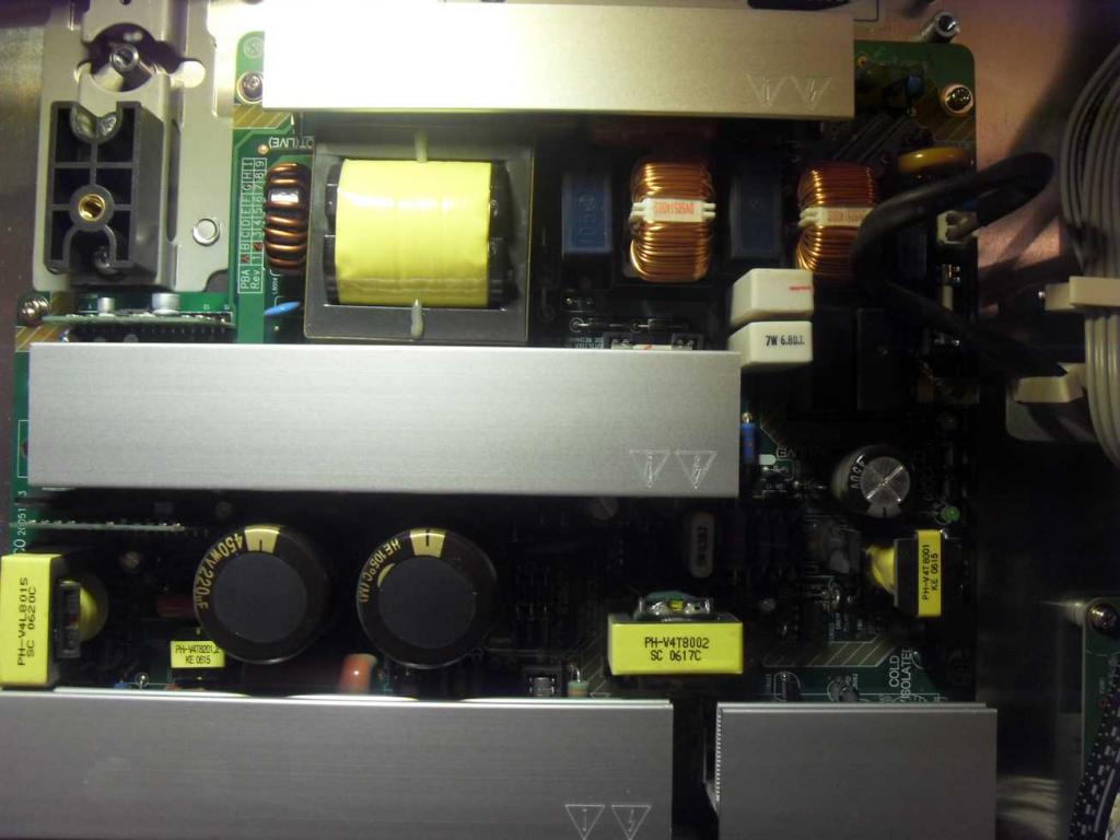

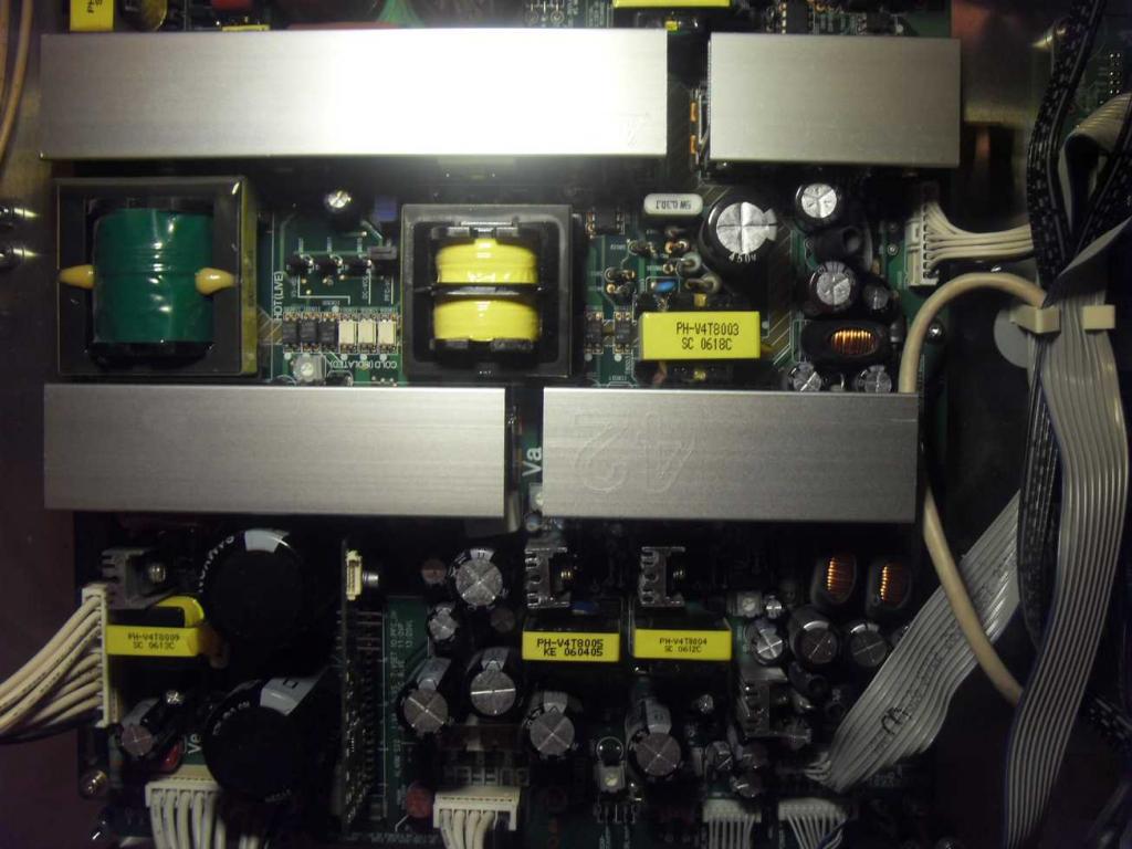

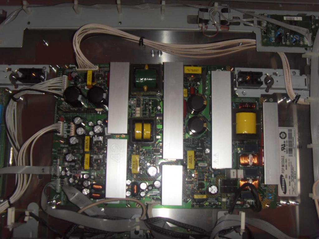

MessagePosté le: Dim 13 Déc - 10:44 (2009)    Sujet du message: photos de carte d alim Répondre en citant
salut a tous,
comme convenu les images de ma carte d alim
