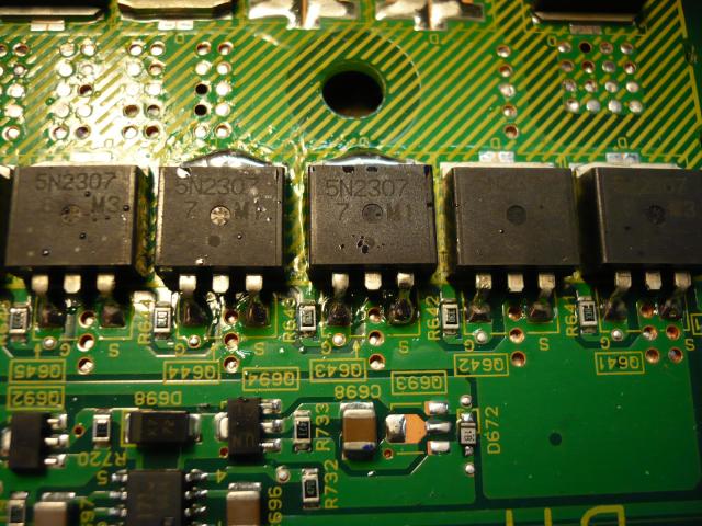

ok ,ca y est je constate le massacre!(désolé)
les transistors ne sont pas alignés
les soudures sur les DRAIN sont insuffisantes.
les soudures sur les GATE et SOURCE sont insuffisantes voire inexistantes en particulier sur Q646.
IL FAUT REFAIRE TOUTES LES SOUDURES SUR LES BROCHES SOURCE ET GATE DE TOUS LES TRANSISTORS MEME CEUX QUI NON PAS ETE CHANGES( même sur l'autre rangée non visible sur la photo)
Je t'ai fourni un kit de 10 transistors et je vois que tu n'a changé que 5.
comme je te l'ai signalé dans notre correspondance en MP ; l'electronique impose un soin particulier pour le montage des composants afin d’éviter de se créer de nouvelles pannes.
allez au boulot ! en espérant que ton plasma reparte.
les transistors ne sont pas alignés "OK, mais pour les contacts électronique, cela ne doit pas être trés génant non?"
les soudures sur les DRAIN sont insuffisantes. "Il y a de la soudure partout sous le boiter, cela ne suffit pas? ce qu'on voit c'est que les bavures..."
les soudures sur les GATE et SOURCE sont insuffisantes voire inexistantes en particulier sur Q646. "Je vais reprendre, mais le contact électrique est bon à l'ohmetre..."
IL FAUT REFAIRE TOUTES LES SOUDURES SUR LES BROCHES SOURCE ET GATE DE TOUS LES TRANSISTORS MEME CEUX QUI NON PAS ETE CHANGES( même sur l'autre rangée non visible sur la photo) " A OK, je vais faire..."
Je t'ai fourni un kit de 10 transistors et je vois que tu n'a changé que 5. " Non, les 6 qui sont en parralleles, comme tu me l'a écrit sur un MP"

....merci de refaire toutes tes soudures correctement et de vérifier la continuité des pistes entre la GATE et la resistance de 33ohms de chaque transistor remplacé.Ci-joint une photo d'un remplacement correcte de 2 transistors que j'ai remplacé sur une carte SC, tu peux comparer et tu dois arriver au même résultat.merci

Effectivement on voit le coup de fer du maitre, chapeau bas.
Pour la continuité avec la Gate et la résistance, je l'ais fait aprés avoir tout soudé, et c'est OK. avant et aprés la résistance....tout est bon.
j'essaye de refaire les soudure comme toi, et celle des Gate et Souce des autres tranistors et te tiens au courant
