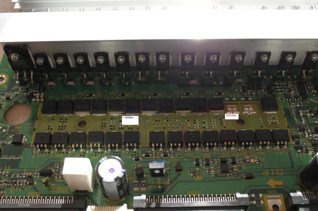

MessagePosté le: Ven 3 Déc - 16:20 (2010)    Sujet du message: tv plasma panasonic th-42pz70ea s'eteint tout seul Répondre en citant
Pour être précis, je n'ai pas de court-circuit direct sur les transistors soudés directement sur la carte, mais j'en ai 6 qui n'ont que 230 Ohm entre la Source et la Gate, alors que sur les autres j'ai des MégaOhm...
Voici la photo pour explication
Seraient-ils HS?
Merci de l'info

MessagePosté le: Ven 3 Déc - 21:54 (2010)    Sujet du message: tv plasma panasonic th-42pz70ea s'eteint tout seul Répondre en citant
bonsoir
ok j'ai la photo; ton transistor hs doit faire partie de l'ensemble des transistors sous le cercle rouge(montage parallèle): il faut remplacer l'ensemble de ces transistors et refaire les soudures sur les transistors sous le cercle bleu.Le transistor hs est en cc entre sont DRAIN et GATE.
BRAVO POUR LES MESURES.
cdt  duvdu

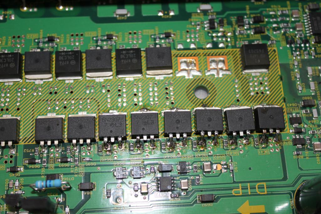

MessagePosté le: Dim 12 Déc - 10:55 (2010)    Sujet du message: tv plasma panasonic th-42pz70ea s'eteint tout seul Répondre en citant
Voici les photos, OK les soudures sont un peut brouillones..... Embarassed
Se sont les 6 transitors de droites sur la ligne inférieures...

MessagePosté le: Lun 13 Déc - 09:06 (2010)    Sujet du message: tv plasma panasonic th-42pz70ea s'eteint tout seul Répondre en citant
ok ,ca y est je constate le massacre!(désolé)
les transistors ne sont pas alignés
les soudures sur les DRAIN sont insuffisantes.
les soudures sur les GATE et SOURCE sont insuffisantes voire inexistantes en particulier sur Q646.
IL FAUT REFAIRE TOUTES LES SOUDURES SUR LES BROCHES SOURCE ET GATE DE TOUS LES TRANSISTORS MEME CEUX QUI NON PAS ETE CHANGES( même sur l'autre rangée non visible sur la photo)
Je t'ai fourni un kit de 10 transistors et je vois que tu n'a changé que 5.
comme je te l'ai signalé dans notre correspondance en MP ; l'electronique impose un soin particulier pour le montage des composants afin d’éviter de se créer de nouvelles pannes.
allez au boulot ! en espérant que ton plasma reparte.
