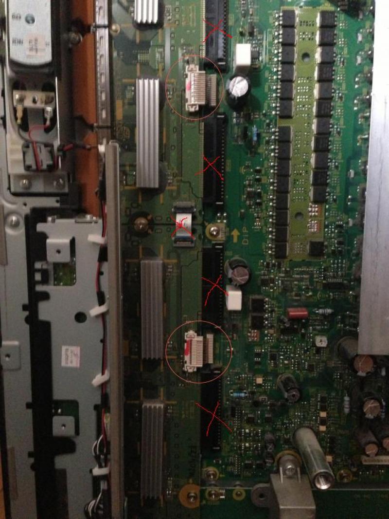

Pour déconnecter La carte su et la carte sd faut il retirer les petites nappe blanche sur la droite ?

merci de préciser votre demande sur la ntaure des " nappes blanche" avec une photo si possible.

Voila Duvdu j'ai entouré

oui ces connecteurs blancs sont à retirer et il faut aussi déconnecter à tour de rôle les carte SU et SD(une fois dévissées) de leurs 2 connecteurs noirs respectifs.Vous pouvez pour les essais retirer la petite nappe blanche entre les cartes SU et SD.
Attention en aucun cas vous ne déconnectez les nappes oranges!!
cdt duvdu

Ah ok moi pour faire le test de la page 1 j avais juste debrancher ces connecteurs blanc mais pas les noirs donc j avais tout faux?
Et le connecteurs blanc qui relie su et sd celui qui et inscrit dessus 519 L7X on débranche?
je réessaie demain donc on ce tiens au courant
merci beaucoup en tout cas
pas evident pour un cuisto  Shocked

quand je deconnect la su 7 clignotement rouge je remet la su deconnect la sd toujours 7 clignotement rouge le voyant reste au vert que quand je deconnect les connecteur sc2 et sc20 carte su et sd connecter
Verdict ????

il ne faut pas déconnecter les connecteurs SC2 et SC20 pour ce test!
votre carte SC doit etre hs.Merci de me contacter en
 pour les modalités si je ne vous les ai pas déjà données.
