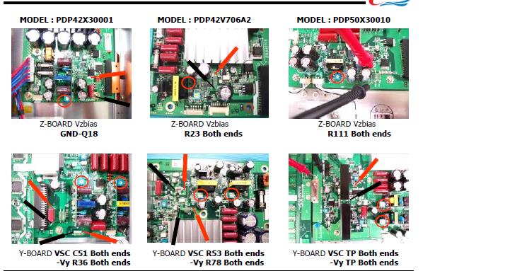

MessagePosté le: Jeu 19 Nov - 13:20 (2009)    Sujet du message: Gros problème de son et d'affichage lg 42pc1rr Répondre en citant
400v c'est trop (le fusibl vs est il intacte)? ca depend d'ou tu as pris la masse
voici une photo pour te montrer ou relever les tensions
et ce document pour te faciliter la tache
http://www.sendspace.com/file/4hvftu

J'ai fais le relevé des tensions:
Z-Board Vzbias: 99,9V
Y-Board -Vy : 180V
              VSC: 110V
J'ai pas pris la bonne masse c'est pour ca que j'ai eu un mauvais relevé.
Les tensions te semblent bonnes ??
