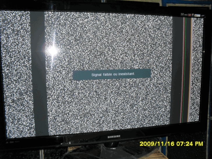

Salut a tous
et b1...
j'ai un plazma samsung model PS50B451B2W .. le probleme de ce pdp et deux bandes vertical qui aparetre sur limage

salut tu a soit un probleme sur les cof sois sur la platine MICOM je pense que tu devrai demonter tout les cof du bas et regarder si les resistance d'alim ne sont pas claquer ou si un des cof n'ai pas peter
je ne suis pas le champion du plasma mais j'irai deja voir ceci en premier apres ... a voir

MERCI JONATHAN M4AI C QOUI LE COF !!
MessagePosté le: Ven 20 Nov - 11:23 (2009)    Sujet du message: PDP SAMSUNG MODEL PS50B451B2W Répondre en citant
c'est tout les circuit integres qui sont en bas de la dalle ..... sous un grand radiateur en principe .....

merci tu veux dir x bufer
MessagePosté le: Ven 20 Nov - 20:56 (2009)    Sujet du message: PDP SAMSUNG MODEL PS50B451B2W Répondre en citant
tiens lit sa jusqu'en bas tu aura tout les pohto
