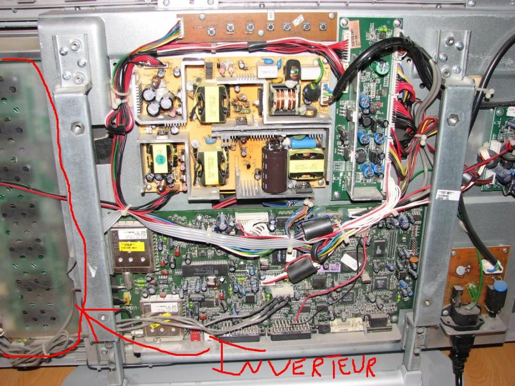

Donc c'est un Teckwood reference TK 2604 LCD
Voici la photo du dos de l'appareil :

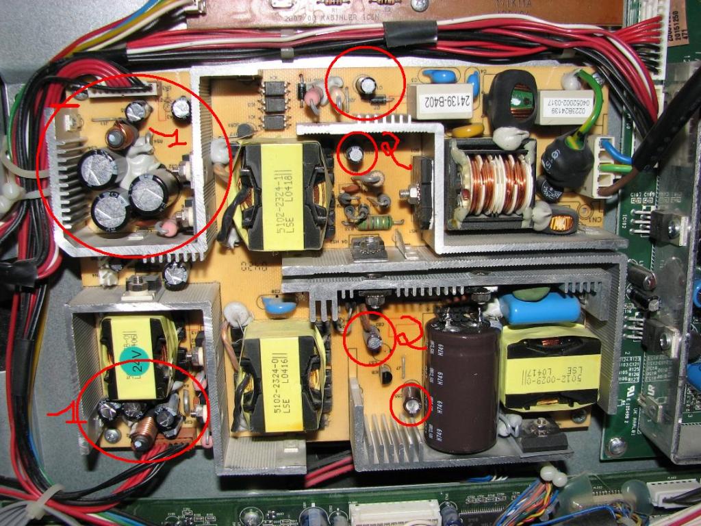

Une photo de l'alimentation avec son Gros chimique 400V tout neuf Wink
Une photo de l'alim qui doit surment gérer la standby ect...

Par contre j'ai fait un test en débranchant les HP et le son vient bien de l'alim standby....par contre dire
d'ou exactement Confused , j'ai changé le condo le plus en haut (le plus gros) un 32V 1000µf
j'ai l'impression que la TV démarre a chaque fois maintenant mais c'était plus le bruit strident qui
m'ennui....
Si vous etez sur que seul un condo peu faire ce bruit je les change tous (pour le prix que ca coute)...

salut pour commencer il faut controler les chimiques dans l'alimentation secondaire (1)si il ne sont pas gonfler apres et aussi les chimique de l'autoalimentation (2) en ce qui concerne le gros chimique du 400V c'st tres rare qu'il claque ...... il claque souvent suite a la foudre ou surtention secteur mais sinon tres rare
apres j'ai vu par transparence la platine inverteur et apparament c'est typique de ces model sa doit etre une platine inverter darfond ...... generalement les transfos se coupe sur ces platine et font le phenomene des backlight que tu site plus haut
