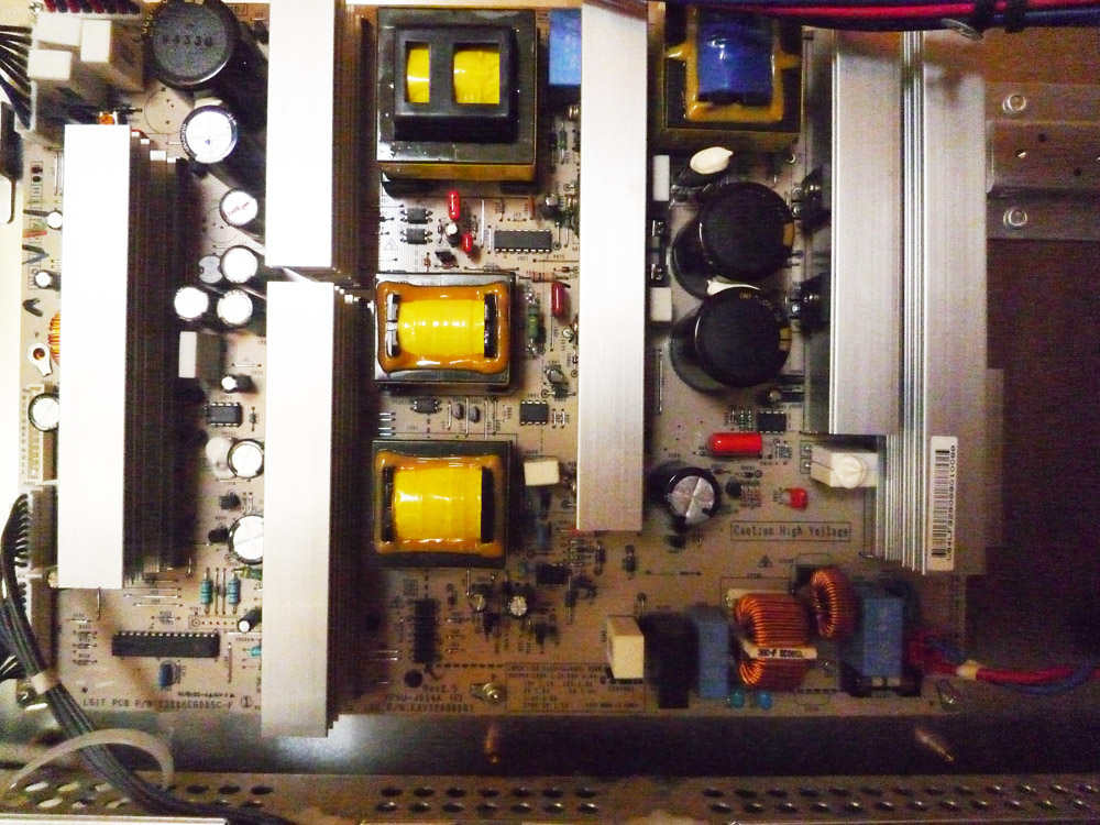

J'ai fais faire un devis  330€ changement de la power eay32927901, après avoir ouvert le plasma la carte dans est eay32808901.
J'aimerai bien pouvoir la réparer si quelqu'un a une idée d 'ou peu venir la panne sur cette carte, merci par avance.

Si je débranche le tuner dessous, l'alim claque en continu non stop. Si le tuner est branché  premier claque le tuner a deux diodes qui s'allume en rouge et au deuxième claque deux secondes après de l'alime, la diode du bas du tuner s'éteint. devant l'écran j'ai 10 clignotements en vert et puis  rouge continu plus rien, la diode du bas reste allume au tuner.
Quelqu'un  a une idée?
spike31
Inscrit le: 14 Nov 2009
Messages: 9
MessagePosté le: Sam 14 Nov - 14:16 (2009)    Sujet du message: LG 104cm 42pc3ra en panne coupe dessuite Répondre en citant
Le claque vient  de la pièce jaune d'en haut au milieu de la carte, j'ai vu aussi qu'une soudure des radiateur était collée" les deux en deuxième position en partant de la gauche", les  soudures qui se touche d'un seul coté pas de l'autre.

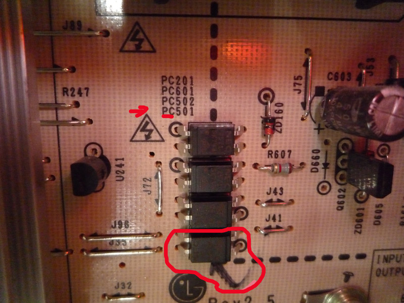

Merci beaucoup, j'ai vu que le service après vente avait "flèche" un  PC501. Je vais changer les 4 : PC201, PC601, PC502 et PC501 dans le doute et si ça marche pas je passe la carte à un copain il a un neveu qui est une bête en électronique et en dernier carra j'ai l'adresse pour une carte grâce a toi.

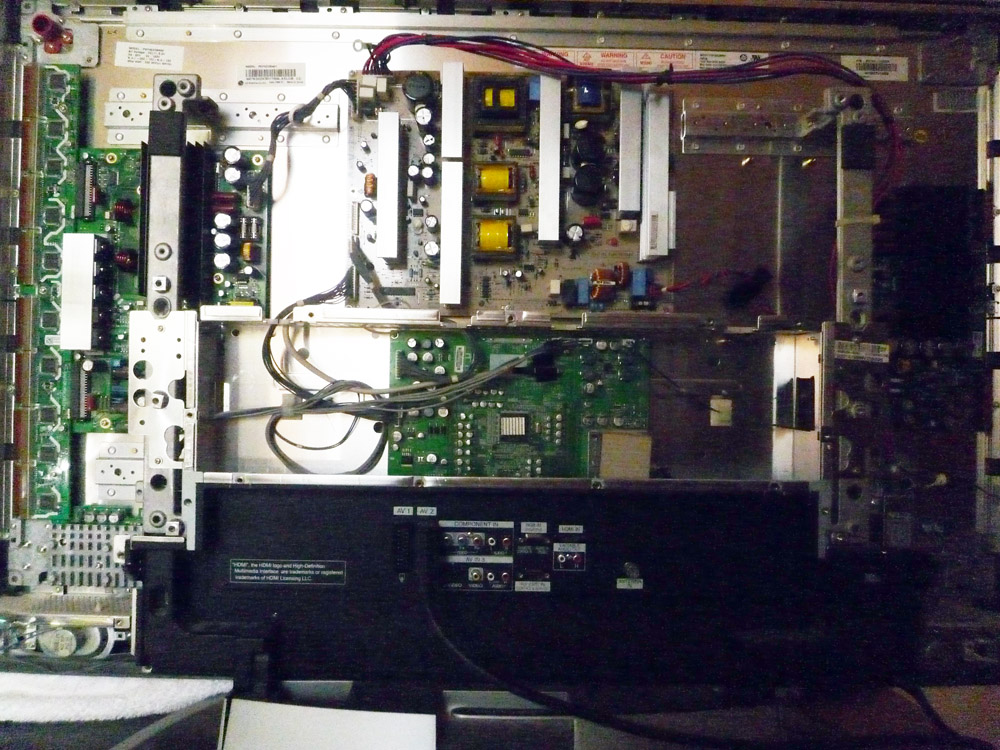

vaut mieux passer le tv complet car il y a de l'asservissment et si le reste n'est pas brancher il risque de ne peut demarrer completement et d'incriminier l'alimentation alors que c'est peut etre une autre platine

MessagePosté le: Dim 15 Nov - 11:41 (2009)    Sujet du message: Pourquoi j'ai une EAY32808901 dans mon LG 42PC3RA alors que Répondre en citant
Pourquoi j'ai une  EAY32808901 dans mon LG 42PC3RA alors que normalement c'est une EAY32927901 ??
Ma carte actuelle:
celle que je devrais avoir ??

en ce qui concerne les opto comment tu sais que le SAV a fait une fleche ????? c'est peut etre pendant la fabrication du tv ou de la platine .......

En fait j'en sais rien.
Ce qui m'énerve un peu dans cette histoire c'est que j'ai eu une première panne sous garantie et je me retrouve après réparation avec une autre platine dont je suis même pas sur quelle est neuve et même pas un an plus tard nouvelle panne. Je me demande si il n' a pas etait reparé avec de la recup la premiere fois.
Enfin, j'ai envoyé un courrier à LG pour être certain qu'il n'y ai pas eu deux models de platine et après je verrai ca avec les réparateurs.
