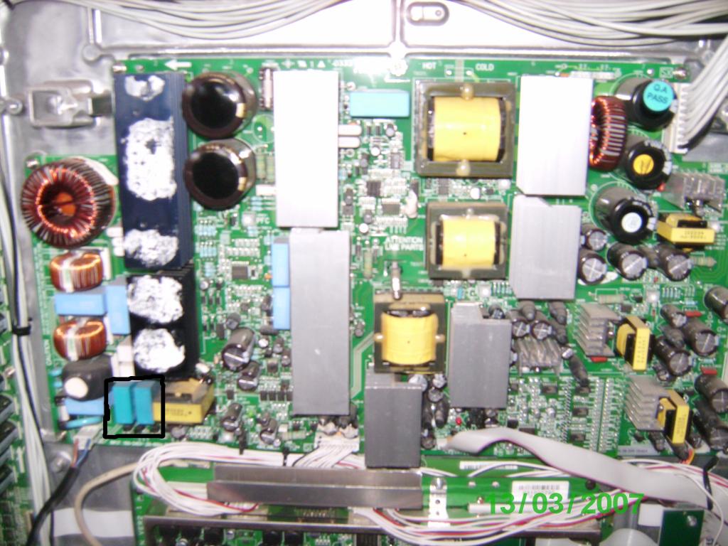

Salut a vous deux,
Commencer par verifier ou remplacer les deux relais sur le module alim, ils font faux contact............
Bon courage A+
spartateur
Inscrit le: 08 Oct 2009
Messages: 15
MessagePosté le: Mar 8 Juin - 19:48 (2010)    Sujet du message: panne sur plasma neovia mod.neopl-4700s Répondre en citant
bonsoir et merci pour ton aide cc
les relais sont bien ce que j'ai entouré sur la photo
j'ai ouvert un poste ici et mis une video de la panne : http://teleservice.xooit.fr/t4853-panne-neovia-4700s.htm

MessagePosté le: Mar 8 Juin - 19:57 (2010)    Sujet du message: panne sur plasma neovia mod.neopl-4700s Répondre en citant
Oui c'est bien cela, des fois le fait de tapoter dessus, le plasma se coupe.............

MessagePosté le: Mar 8 Juin - 22:12 (2010)    Sujet du message: panne sur plasma neovia mod.neopl-4700s Répondre en citant
Je te remercie encore pour ton aide
J'irais acheter demain les relais et je te tien au courant
ps:J'ai testé le vs-on=5v et j'obtiens 00.1 volte Okay

MessagePosté le: Ven 11 Juin - 11:23 (2010)    Sujet du message: panne sur plasma neovia mod.neopl-4700s Répondre en citant
re et bonjours à tous
J'ai changé les deux relais et toujours le même problème ?
que puis je faire d'autre merci
