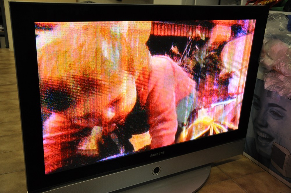

Je viens de découvrir ce forum et je m'empresse de vous demander de l'aide pour réparer un ecran plama.
Si je ne respecte pas le protocole merci de m'en avertir. Je vous remercie beaucoup.
voici mon problème:
j'ai un telé SAMSUNG PS42S5 dont l'image est trés mauvaise et plutôt que d'essayer de la décrire je vous envoie des photos.( image baveuse avec des espèces de raies verticales)
j'ai quelques connaissances sur les télés LCD mais j'avoue ma totale incompétence sur les plasma.
je l'ai ouvert et j'ai regardé ce qui pouvait être détruit: fusibles, condensateurs, transistors... verification visuelle qui ne fait à mon avis apparaitre aucune anomalie.
je vous serais reconnaissant de me donner quelques pistes de recherche. sinon le télé fonctionne.

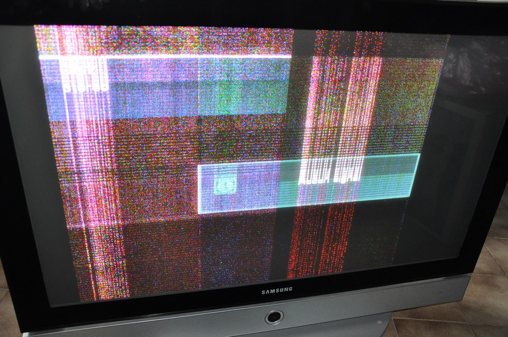

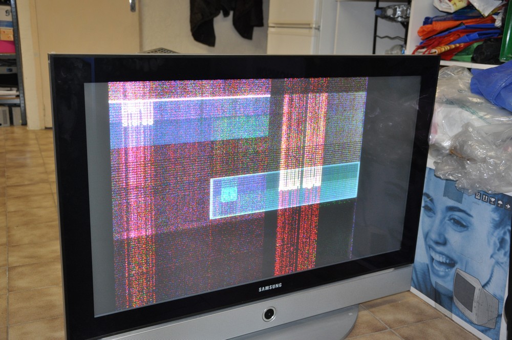

MessagePosté le: Sam 14 Nov - 16:47 (2009)    Sujet du message: panne sur plasma SAMSUNG: image bizarre Répondre en citant
bonjour C'est encore moi.
Je continue mes investigations sur mon télé:
Aux dernières nouvelles rien n'a changé malgré le changement de la Platine Z.
Par contre j'ai pu mesurer les tensions (mon multimètre etait devenu fou). elles sont conformes à celles indiquées sur le chassis.
Je suis rentré avec un signal camescope et le résultat est le même. Je vais peut être changer la platine video(BN41-00582c et LJ41-03387A: si je les trouve).
Avez vous encore une piste?
bien cordialement
Francis VERDUN

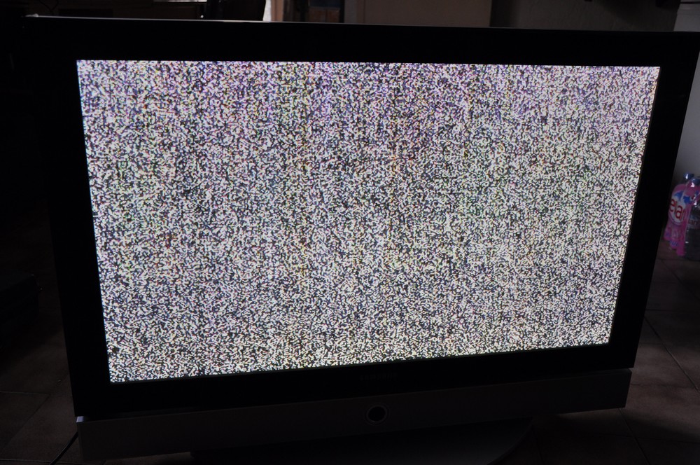

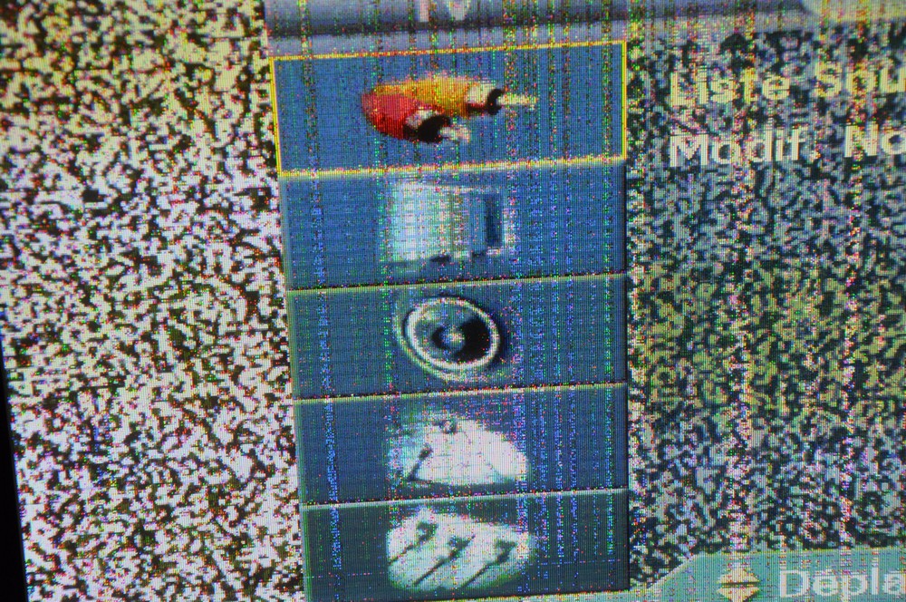

photo1: Ecran sans antenne
Photo2: vue sur le menu en gros plan
Photo3: vue sur source EXT1 sans signal
