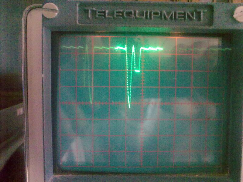

Salut tout le monde , eh oui je reviens avec mon télé de m............ tout d' abord je réitère mes meilleurs voeux  a tous , ensuite une petite photo du signal que j' ai en sortie de redresseur :
Comme d' habitude si quelqu' un a une idée je suis preneur avec joie . Ah oui c' est le redresseur qui est en entrée d' alim . Il me semble qu' un signal en sortie de redresseur ne ressemble pas vraiment à ça , enfin j' espère ne pas dire une grosse connerie . Bonne après-midi

Bonsoir . Bon , en fait , j' ai commandé un ci mc33368(voir sur le schéma ci-dessus) , je ne vois que ça en l' etat actuel des choses . Cela expliquerait pourquoi je n' ai aucun signaux qui correspondent a ce qu' annonce la doc technique , et sans les bonnes frequences de découpage pas de bonnes tensions ,enfin j' espere , je croise les doigts. A + pour les résultats ,si il y en a .

Salut a tous . Derniere nouvelle du front : ce n' est pas le circuit intégré ,je viens de le changer et j' ai toujours les meme symptomes . Ben la , je donne ma langue au chat , je vais le garder encore quelques temps ,des fois qu' il me vienne un idée ,sinon ce sera la poubelle . Quand je vois que le devis pour les condo s' elevait a 450€ ,je prefere pas deamnder si ils ne connaissent pas la panne . Surtout que je ne l' ai jamais vu fonctionner et que je n' ai donc aucune idée de la qualité de l' image .
Si vous avez des suggestions je suis preneur , en attendant bon week end a tous
