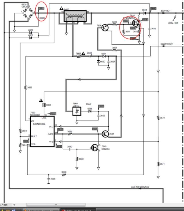

Bonsoir tout le monde . Je suis sur une mauvaise pente , j' ai déja un probleme sur la courbe en sortie de redresseur (les deux cercles rouges sur le schéma ci-dessous) , a la place d' une belle ligne légèrement en dents de scie , je me retrouve avec une courbe avec une belle coupure et une tension inférieure a celle qu' il devrait y avoir . En plus a force d' allumer et d' eteindre toutes les 30 s le fusible a donner sa démission . J' hésite entre le redresseur et le condo 2605 . je ne sais pas is cela peut expliquer mon problème sur le 2664 ,mais ça vaut le coup d' éssayer . J' espère ne pas faire fausse route .

Hello . Apparement je fais fausse route ,j' en ai parlé avec  le patron du magasin ou j' achète les composants et il m' a dit qu' a son avis c' était probablement l' oscillateur STY34NB50 (le 7610 cité plus haut) qui était hs ,car ça expliquerait très bien mon signal dégradé en sortie de redresseur . Je vais voir ça , qu' est ce que vous en penser ?

A voir, est il defectueux en mesure ???? en court circuit ou en fuite ????
generalement il se met en court circuit, et le fusible claque............. a suivre
