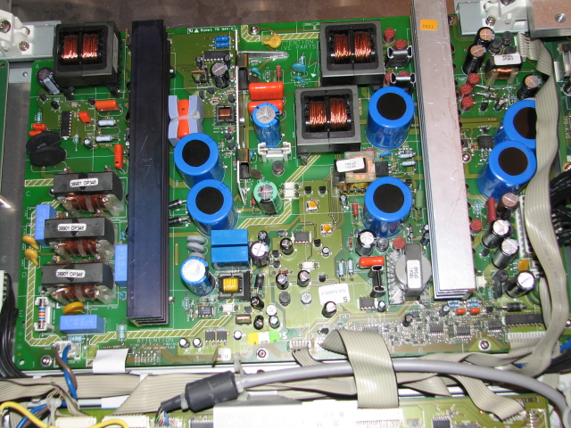

J' en viens au probleme : au debut a la mise en tension le voyant rouge clignotait rapidement , j' ai donc change les  "3 condensateurs classiques " ,et maintenant le voyant reste vert pendant 12 secondes sans qu' il y ait ni son ni image puis le voyant repasse au clignotement rouge . Ah oui j ' ai aussi change le condo 2508.

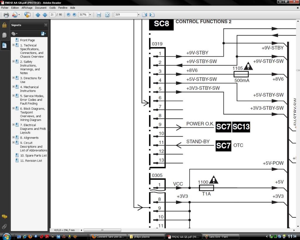

Bonjour la compagnie. Je ne dois pas être très doué, mais sur le schéma du châssis fm242 AA je n' arrive pas a trouver la partie alim , alors si quelqu' un pouvait eclairer ma lanterne ce serait très gentil . En tout cas demain je suis en congé et personne a la maison je vais donc pouvoir m' y remettre (ma chere et tendre a tendance a ne pas apprecier de voir un télé en vrac sur la table du salon , ah ces femmes !!!!) .En tout cas je vous souhaite a tous un bon dimanche et a bientot pour d' autres (bonnes ) nouvelles.

Salut . Je galere et je galere ,impossible de trouver le problème . J' ai téléchargé le schéma pour le châssis fm 242 AA  et je ne retrouve pas les composants de l' alim .Je ne trouve aucune tension sur les connecteurs des platine X et Y , de plus si je debranche la prise secteur et que je l' allume le voyant vert s' allume une dizaine de secondes avant de couper. Je ne trouve pas sur le schéma les points de mesures des différentes tensions , sur le connecteur 319 il ne manque "que" le 8v6.

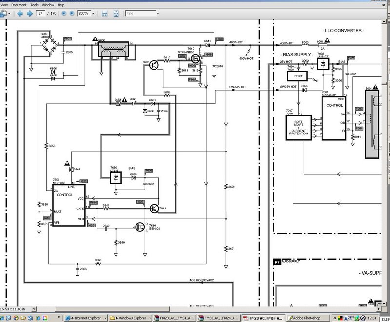

Bonsoir . Juste une petite question : est ce que quelqu' un sait ou trouver le schéma pour un chassis FM 24 ? Je m' explique ,j' ai telecharger le schéma du chassis FM 242 comme me l' a indiqué CC ( que je remercie au passage ) mais je n' arrive pas  a trouvé les composants présents sur mon alim comme par exemple le ci 7650 de la partie hot . Je n' ai trouvé que ce petit bout de schéma sur un site anglophone :
Et j' ai l' impression que mon probleme vient de cette zone . Je n' ai pas de tension dispo sur la partie secondaire . vs=0 va=0 et quoi que je debranche , j' ai toujours 12s vert puis clignotement rouge rapide .
Pour le moment je continue a temps perdu , en esperant ne pas trop vous saouler avec mon sac de noeuds .Bien si quelqu' un a une idée , je suis preneur , en attendant je vous souhaite une bonne soirée
MessagePosté le: Ven 4 Déc - 20:53 (2009)    Sujet du message: philips 42fd9944 Répondre en citant
Ce bout de schema c'est un FM24 ????? il ressemble vachement a un FTP2.2 !!!!!! mefie toi tout de meme il y a plusieurs versions
de FM 23,24,33 ils sont dans les telechargements, sinon tu peux essayer aussi avec le chassis FTP2.2
Deja le +400v est-il present ?????

Merci pour ta réponse . Effectivement je suis un peu surpris aussi , mais on voit en bas de l' image un onglet marqué fm 23 24 . Pour le 400v , j' ai mesuré 300v , c' est ce qui me fait penser a un probleme sur la partie hot . Par contre si je ne me suis pas planté dans mes mesures j' ai 114v en precond .
