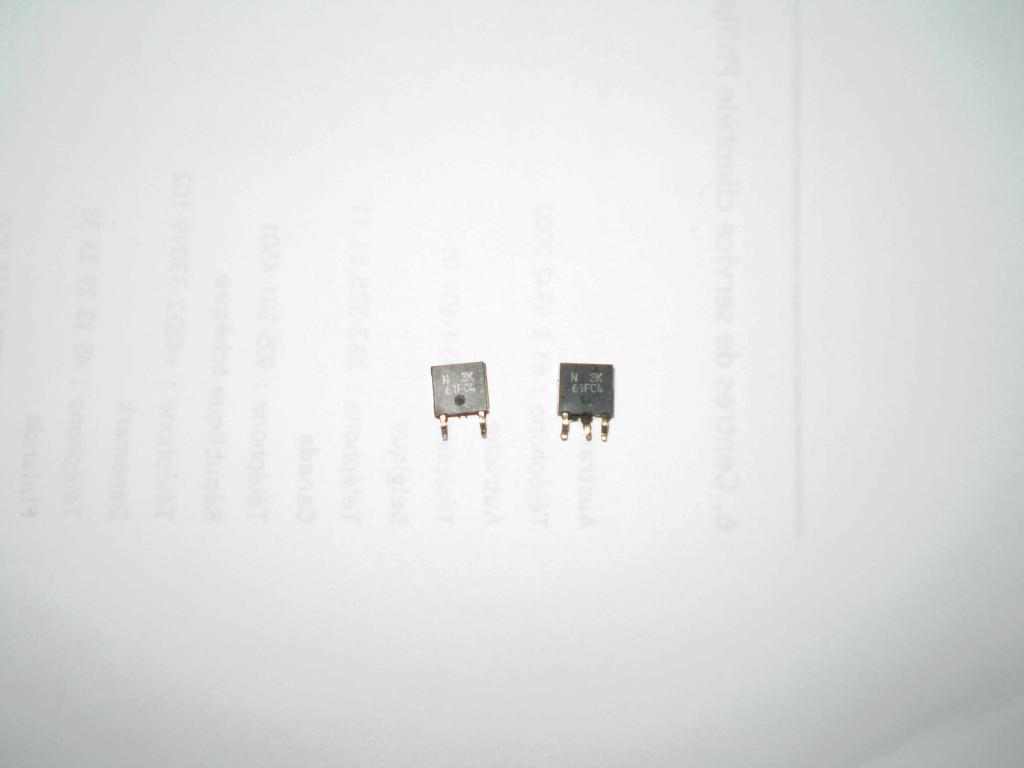

bonjour j ai une panne sur mon plasma, deux composant on claquer ref 61fc4, qui pourait me dire tout sa vient il parait que s ait les condo ref 1µ 630 V mercie d avance

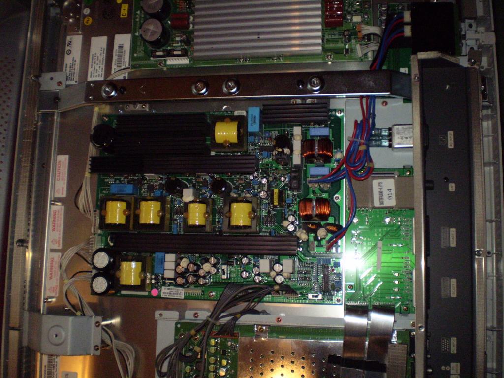

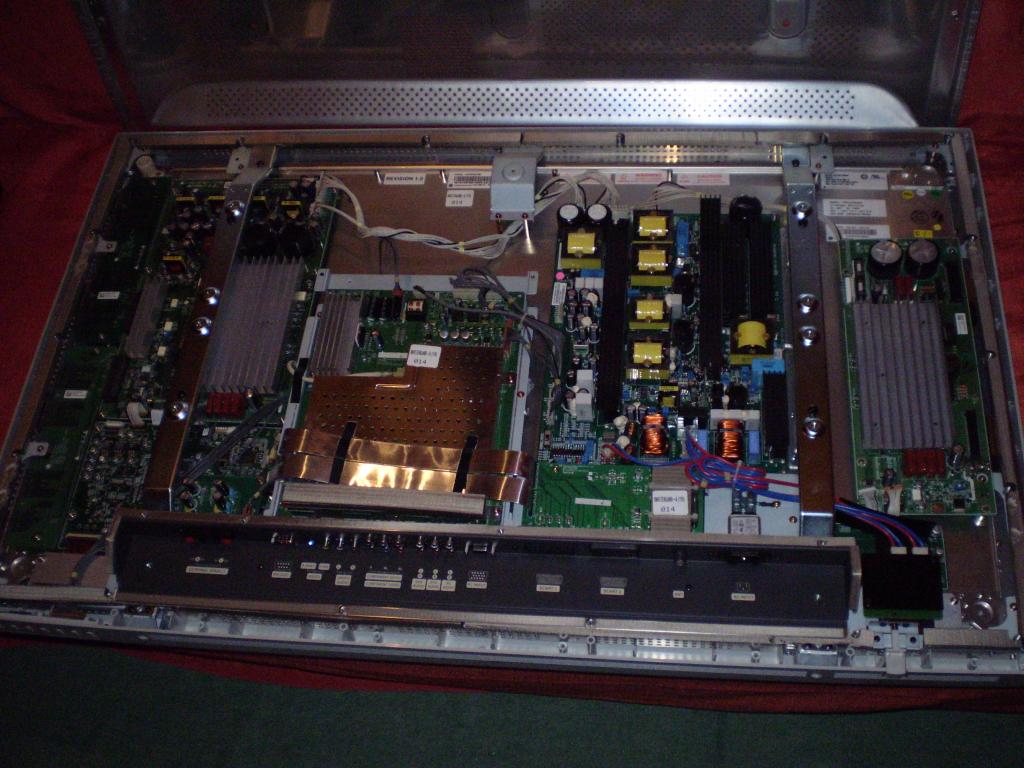

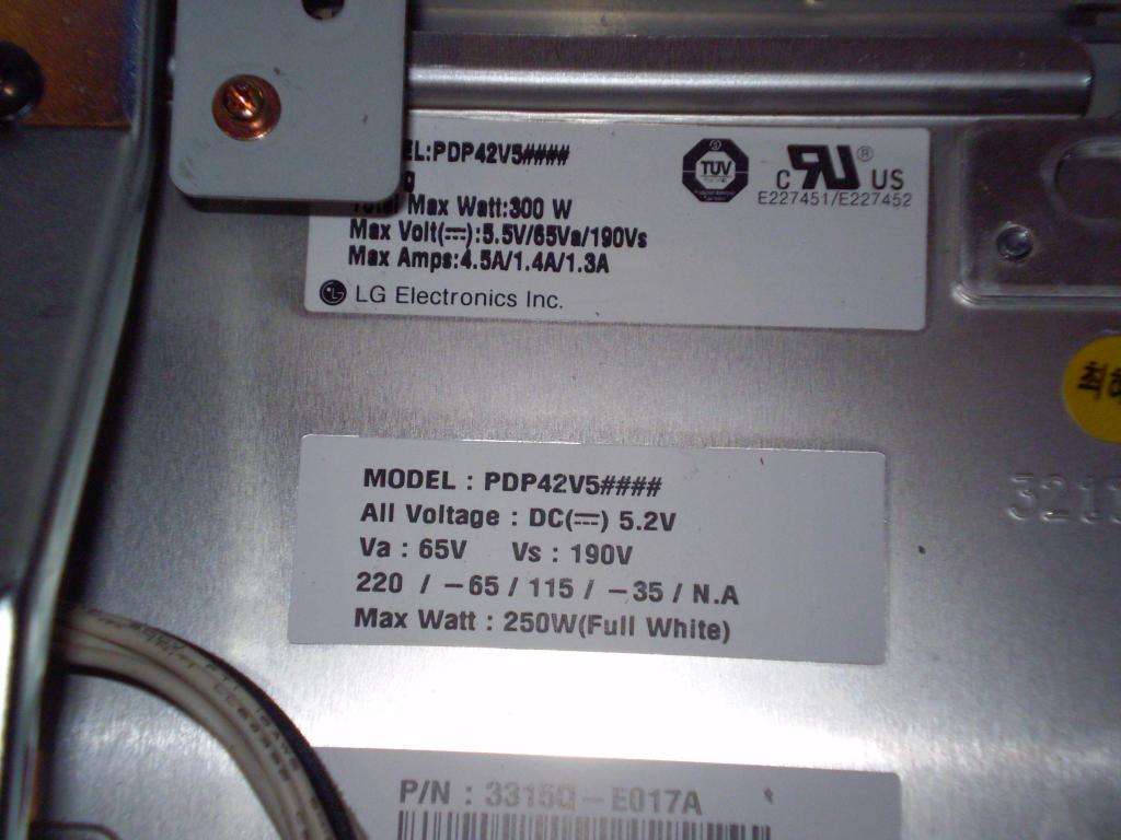

bonsoir j envois mes photo et la ref du plasma
marque firtline
model ept 4200ap
a l interieur s ait du LG

LA OU SA A CLAQUER
SA A CRAMER A GAUCHE A COTE DE LA BARRE NOIR

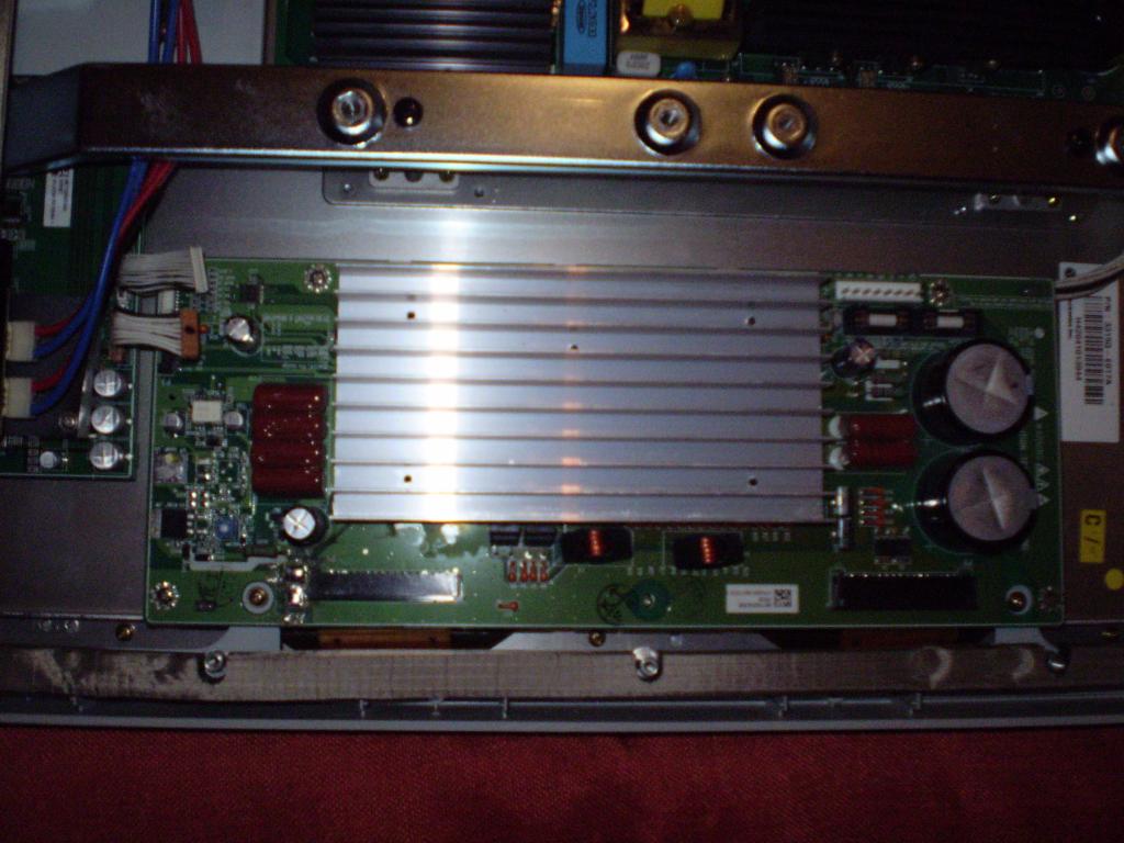

Ces composants ont claqués sur le module ZSUS, et je pense que le CI IPM (sous le gros radiateur) a du prendre un coup !!!!!
J'ai deja vu passer sur le forum un sujet similaire (c'est peut etre toi)..................ils etaient en vente en Italie a 11€
Faire tout de meme attention, sur les dalles LG PDP42V5xxx, le module ZSUS peut claquer a cause du module YSUS
Et quel est ton defaut ????

MessagePosté le: Mer 11 Nov - 13:45 (2009)    Sujet du message: panne sur un firtline ept 4200 ap Répondre en citant
C'est bien ce que je pensais, module ZSUS defectueux, mais attention sur cette dalle il claque souvent a cause du module
YSUS (l'autre a gauche vu de dos) defectueux lui aussi................ et tout ajouté, ça fait pas mal de frais, a voir !!!!!!
Le remplacement ce fait au module complet 6871QYHxxxx ou 6871QZHxxxx ................
sinon on peut tenter de le depanner aux composants, les CI IPM commencent a se trouver sur le net, j'ai deja vu (je ne sais plus ou)
qu'un pb sur le 15v (module YSUS), peut claquer le ZSUS, a verifier je n'ai jamais eu.............
