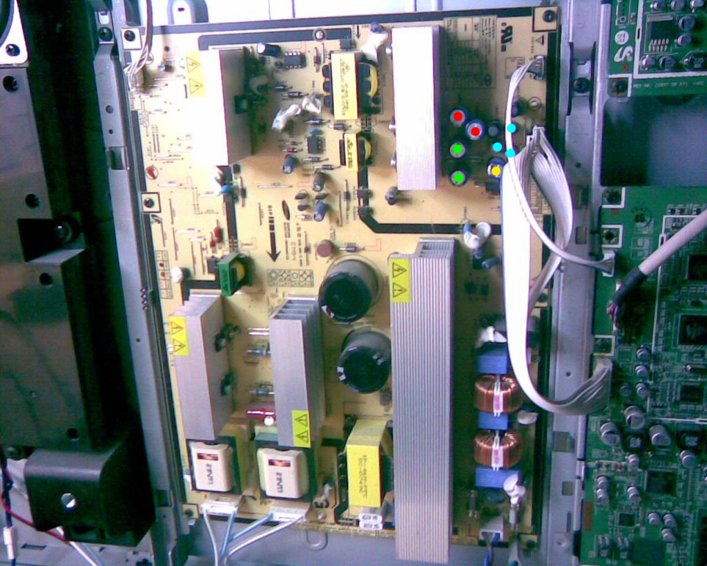

J'ai repris l'image du post initial.
Les condos rouges sont bombés sur le dessus, vous me confirmez bien que ce sont eux à changer ?
Est ce que je dois changer aussi les autres (verts jaunes et bleus) tant que j'y suis ?
Merci de votre aide

Si tu as des condos gonflés, commence par les remplacer d'office........... et si tu as le moindre doute sur un autre, tu remplace aussi.........
Par contre les parametres mode service, je ne les connais pas, mais ne t'amuse pas trop la dedans !!!! et commence par valider
un reset (ligne 12 en theorie), puis tu fais un plug and play (aprés le remplacement des condos bien sur)
Bon courage A+

Juste les 2 marqués en rouge sont gonflés, je vais dans un premier temps juste changer ceux là.

Condos changés et télé qui re fonctionne normalement Smile
