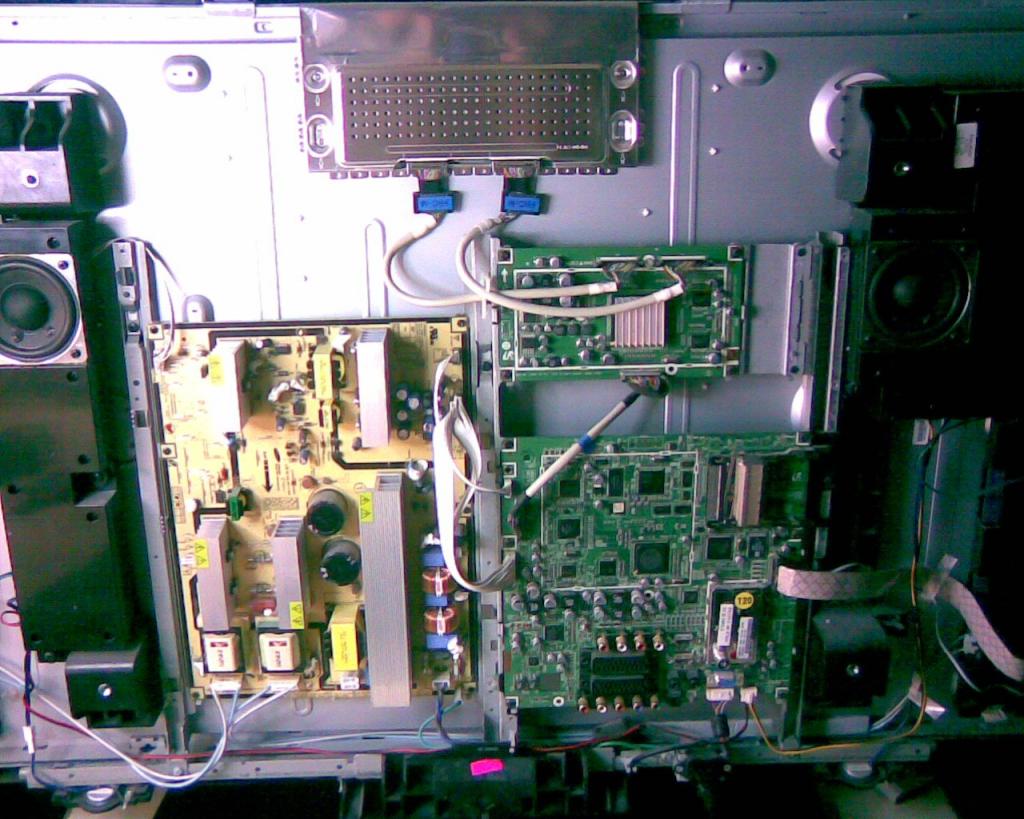

salut a tous voila j'ai un probleme avec un LCD samsung LE46F86BDX/XEH SAMSUNG
voila deja quelque photo alors que fait mon monstre
Le tv redemarre tout les 30 secondes quelque soit la source d'entree ( peritel analogique TNT ) il s'eteint a bout de 30 secondes pui se rallume aussi sec
par contre en TNT l'image reste figé ......... le menu apparait correctement par contre en analogique l'image est correcte ainsi que la peritel .......

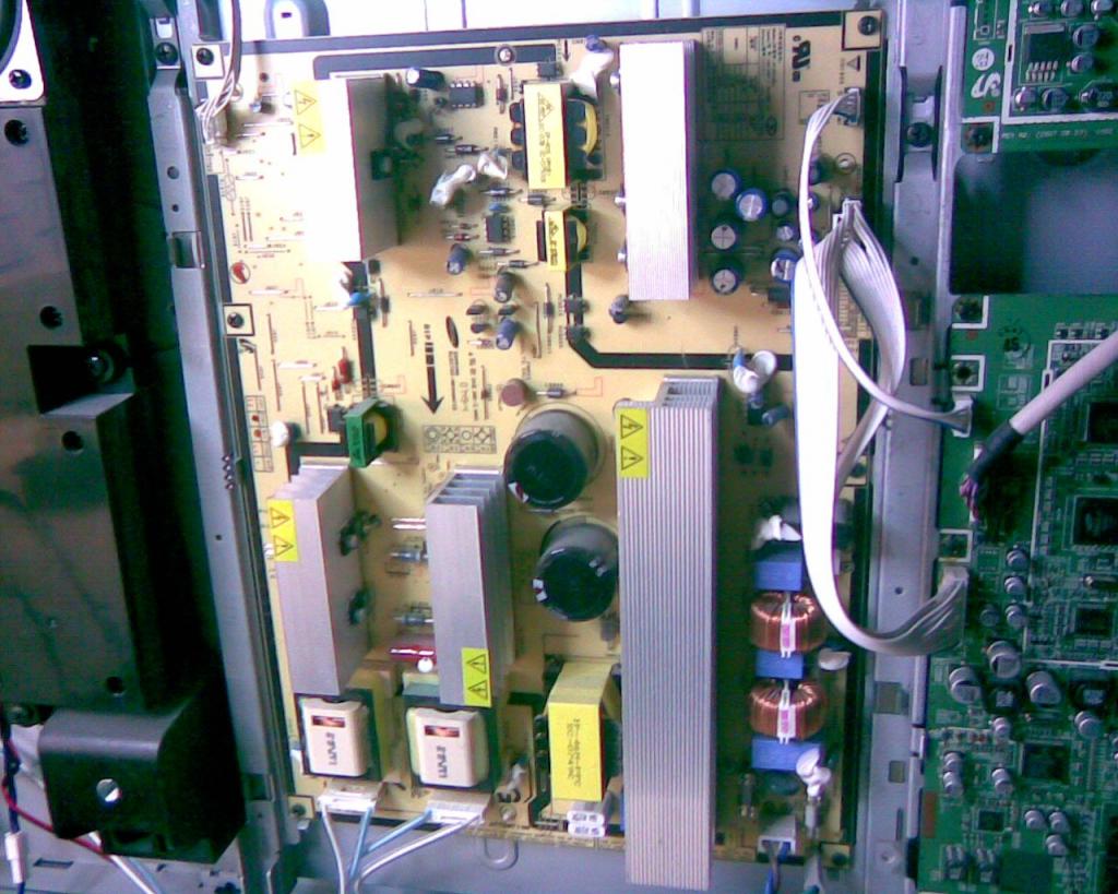

j'ai constater qu'aucun chimique n'ai gonfler ...... j'ai debrancher le clavier tactille et toujours meme probleme
le probleme c'est que je n'arrive pas a savoir si cela viens de la platine SSB qui metrerai mon alim en secu par intermitence ou un probleme d'alim .........
bien sur pour corcer le tout quand je tape le model d'appareil chez aswo il est inexistant .... et quand je prend des models similaires l'alim est inexistante en pieces detachees .... et la ssb est marquer non livrable chez aswo
me voila un peu dans le flou absolu ...... quelqu'un a peut etre deja eu ce symptom .... je sais que c'est relativement vagues mais on ne sais jamais
ha oui j'ailler oublier chez euras tres peu de symptom .......
moi perso je pense que c'est la SSB qui est dan les choux ..... mais sans grande conviction
A vos clavier

d'apres la part list ...... la SSB a le code BN94-01358A mais introuvable chez aswo ........ je commence a croire que ce produit n'etait pas destiner a la france
j'ai par contre trouver l'alimentation complete chez aswo ......

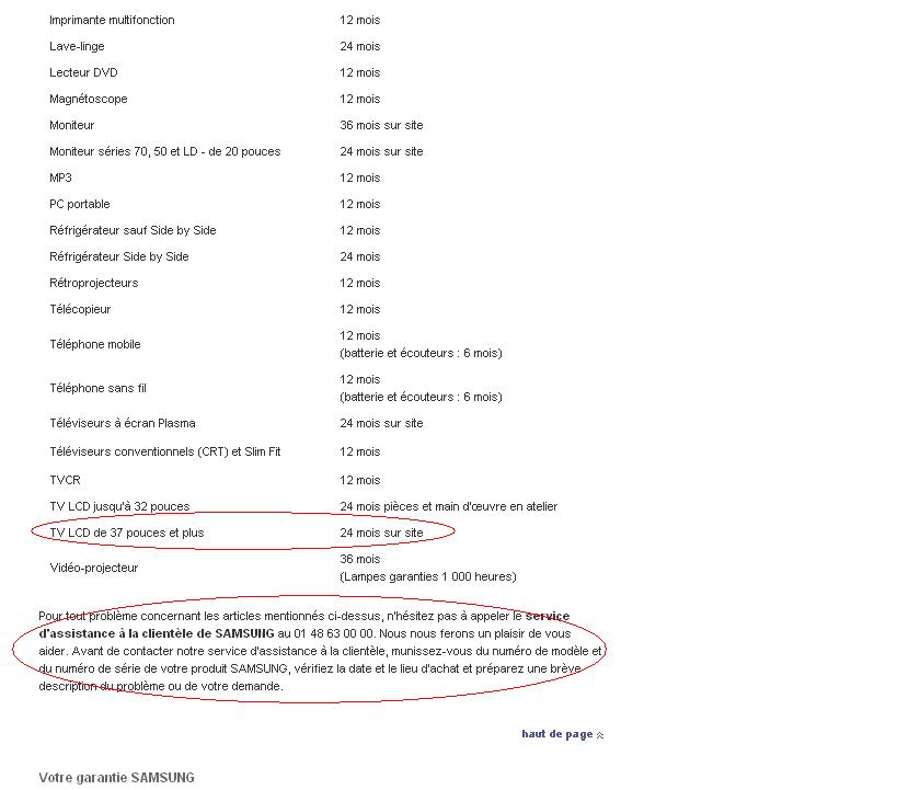

adressez vous chez samsung TV garantit 2 ans pieces et main d'oeuvre sur site
donc encore sous garantit
moi je soupsone la platine SSB qui est en panne ...... et malheureusement les fournisseur ne la fournisse pas ...... donc aucun tarif le mieux et de contacter samsung surtout que le votre et sous garantit

ha malheureusement si tru veut etre rembourser il va falloir passer par samy ........... de toute maniere a partir du moment ou que tu a une facture d'achat ...... ton appareil est sous garantit meme chez les prof ................
et je pense qu'il aurai fallu commencer par la .... surtout que sur c'est sur le site samsung qui donne toute ses infos

Il est sous garantie ton télé ???? Si oui c'est gratuit
