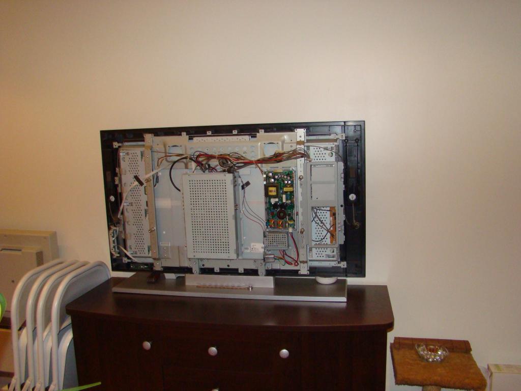

donc je me suis apercut qu il y a deux composants de grillé
Le premier est a l emplacement L3 sur la carte et est a mon avis identique a celui situé a l emplacement L9 qui a pour référence :
L0620-2.2µH 36-WILD 229-XXO
Le deuxieme n a aucune inscription dessus , il est a l emplacement C19 et est identique a mon avis que ceux situé aux emplacement C33 et C36
voir photos accompagné de ce mail .A agrandire de facon a voir les comentaire sur ses photos
