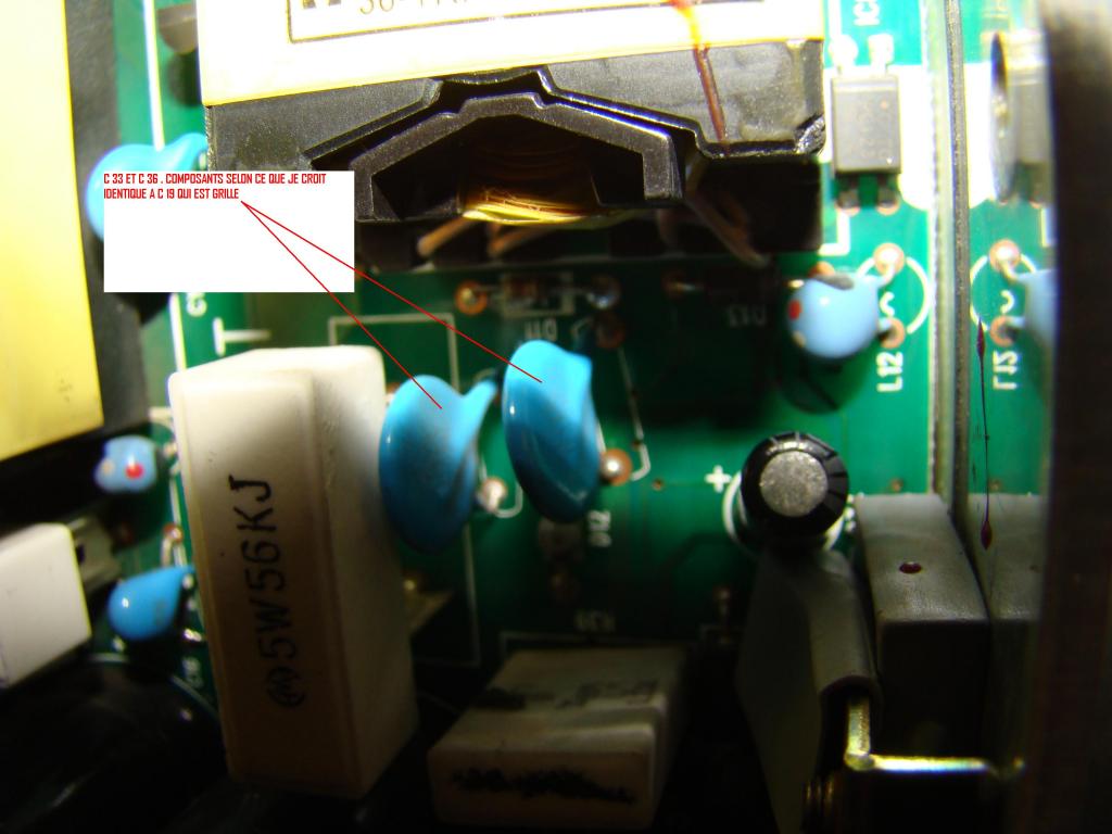

gildas
Inscrit le: 11 Déc 2009
MessagePosté le: Ven 11 Déc - 17:03 (2009)    Sujet du message: Panne Thomson 32LB040S5 Répondre en citant
je suis un nouveau sur ce forum
j ai aussi un souci sur ma tv et les sympthomes sont plus ou mons equivalents
j ai un coponsant electronique grillé sur le blocs d alim et je ne connais ni la reference , ni la valeur et ni ou je peut le trouver
merci de m aider
gildas

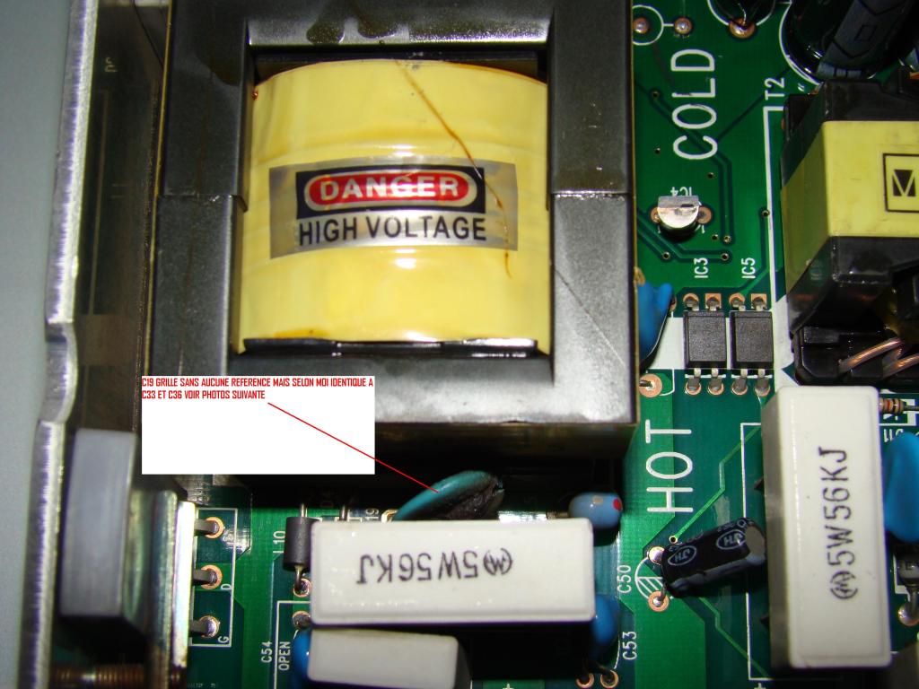

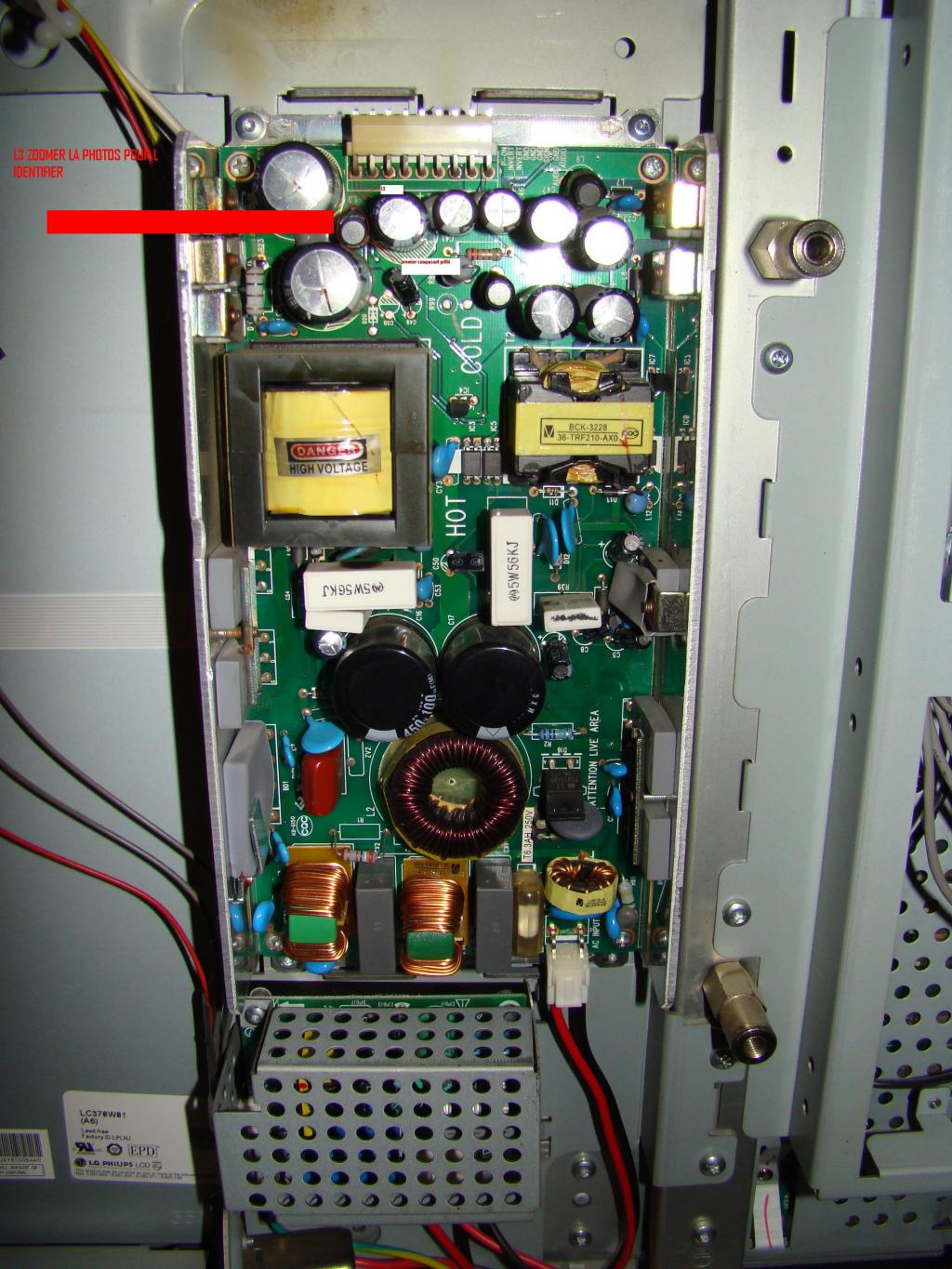

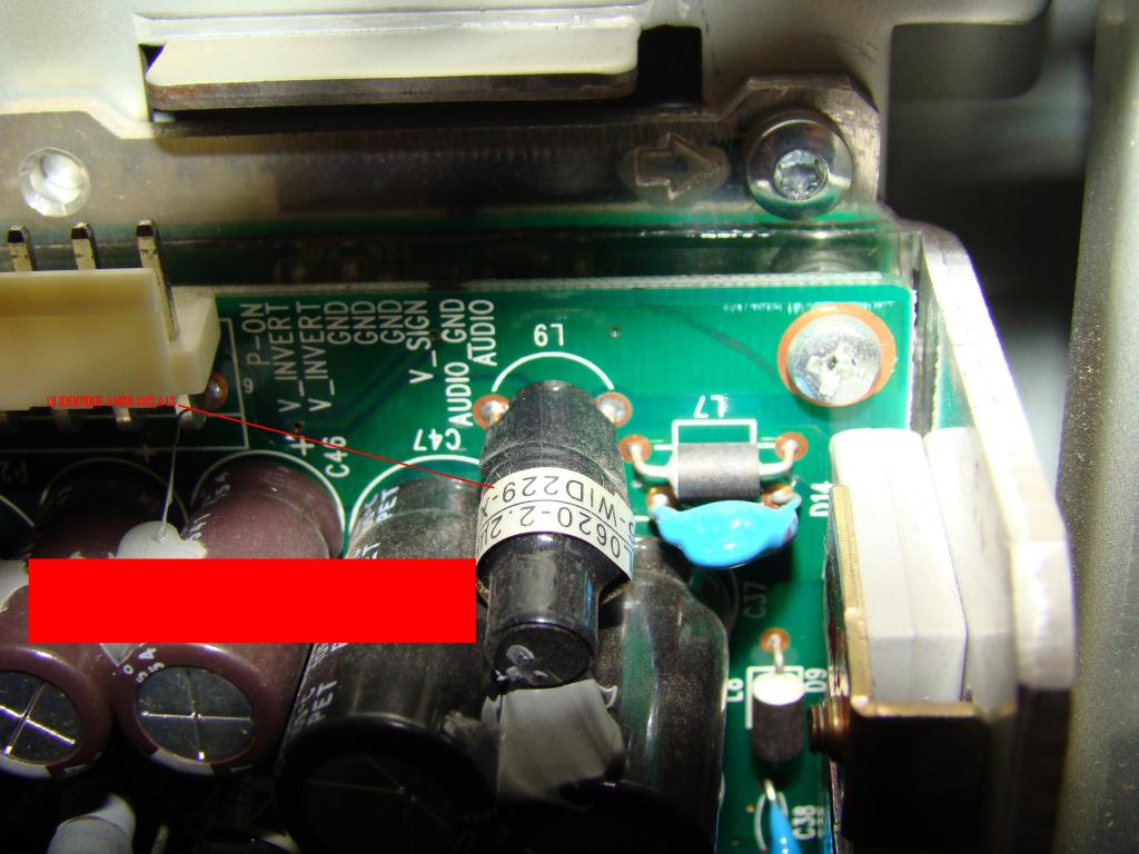

gildas
MessagePosté le: Dim 13 Déc - 18:03 (2009)    Sujet du message: Panne Thomson 32LB040S5 Répondre en citant
hello
donc je me suis apercut qu il y a deux composants de grillé
Le premier est a l emplacement L3 sur la carte et est a mon avis identique a celui situé a l emplacement L9 qui a pour référence :
L0620-2.2µH 36-WILD 229-XXO
Le deuxieme n a aucune inscription dessus , il est a l emplacement C19 et est identique a mon avis que ceux situé aux emplacement C33 et C36
voir photos accompagné de ce mail .A agrandire de facon a voir les comentaire sur ses photos
