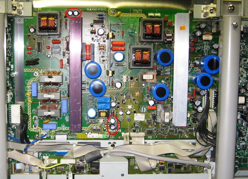

J'ai commencé le remplacement des condensateurs de l'alimentation (4 x 100µF), mais pas facile de désouder sur les 2 faces du cicuit ...
Je n'ai pas trouvé de condo de 105°C mais des 85°C, j'espère que cela ne pose pas de problème.

MessagePosté le: Sam 6 Mar - 20:02 (2010)    Sujet du message: Plasma PHILIPS = 42FD9944/01S + Tv Receiver = FTR9964 Répondre en citant
Bonsoir ,
Le changement des condensateurs (voir photos), n'a rien donné, j'ai en fait toujours la led du plasma qui clignote en rouge.
Cela a fonctionné la première fois après l'intervention, mais plus depuis ! (fausse joie)
Je laisse la photo avec le changement de condensateurs en rouge, si quelqu'un à une autre idée ...
Je pense qu'il va finir à la décharge rapidement !
Rester cool
MessagePosté le: Dim 7 Mar - 09:44 (2010)    Sujet du message: Plasma PHILIPS = 42FD9944/01S + Tv Receiver = FTR9964 Répondre en citant
Remplace aussi ceux entourés de vert, ils commencent a poser des pb
