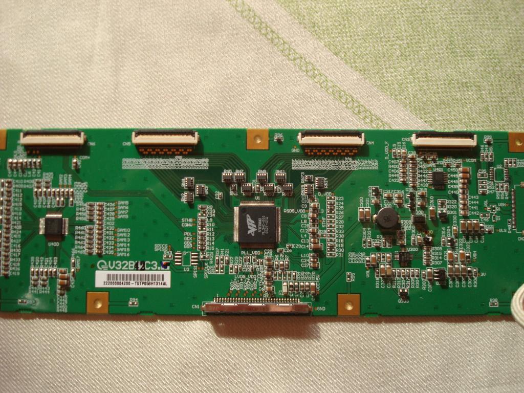

MessagePosté le: Ven 18 Déc - 19:54 (2009)    Sujet du message: carte control hs Répondre en citant
re bonsoir
voici la photo de la carte
mais je ne sais pas quel composant est défectueux.
Je faisais référence au poste de JB
D'ailleurs je ne trouve pas la carte ref QV32B42c3

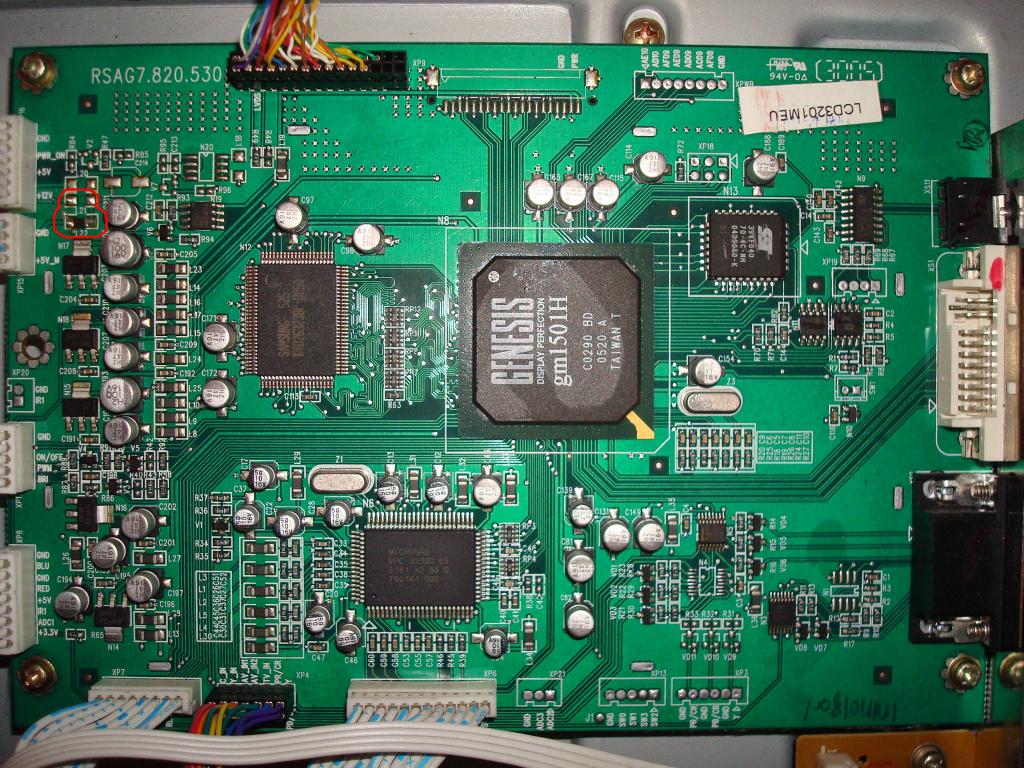

MessagePosté le: Ven 18 Déc - 20:34 (2009)    Sujet du message: carte control hs Répondre en citant
voila je pense que ca va marcher ce coup ci
j'ai entourer en rouge car apparement la resistance n'est pas souder a sa place
si quelqu'un possede une photo de la carte

slt
je pense que c'est celle ci la carte control?
MessagePosté le: Ven 18 Déc - 20:48 (2009)    Sujet du message: carte control hs Répondre en citant
Non ce n'est pas celle la, la carte control, elle est (en theorie) sous un blindage en haut de la dalle, ça c'est la carte scaler/traitement,
elle gere tout le fonctionnement du LCD......................
Pourquoi tu dis qu'elle est soudée au mauvais endroit (c'est une self, elle doit faire 0 ohm) ????

MessagePosté le: Sam 19 Déc - 12:36 (2009)    Sujet du message: carte control hs Répondre en citant
je vient de demonter la fameuse carte "ca fait un peu plus de boulot"
et la je vois tres bien ou cela a griller ,par contre pour savoir quel est la valeur du composant ,ca risque de se compliquer
je vous joint la photo

MessagePosté le: Mer 23 Déc - 08:57 (2009)    Sujet du message: carte control hs Répondre en citant
Mort pour mort , je tenterais de changer le transistor , a voir ce qui reste du marquage
cela pourait etre le meme qu'au dessus , un AD ( bcw60c ) essayez pour voir!!
