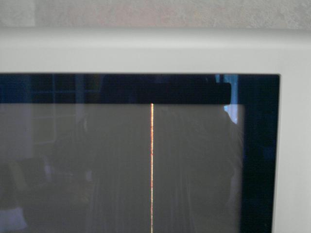

Voici mon problème
Des lignes (rouge, vert ou bleu) sont apparues sur la droite(depuis 1 an) de mon plasma puis dernièrement sur la gauche.
Elles se situent a peut prés au niveau de l'affichage en 4/3.(Ce format TV à du abimer la dalle)
C'est un Phillips 42PF9966 ambilight de 2005
Ma question initiale:
Si c'est des lignes de pixel qui sont mortes, est-ce réparable à moindre cout?
J'enverrais par la suite les refs du plasma et des photos (il est en charge)
merci d'avance.

MessagePosté le: Jeu 5 Nov - 14:26 (2009)    Sujet du message: Lignes verticales Répondre en citant
Une photo
taille réelle

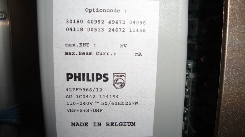

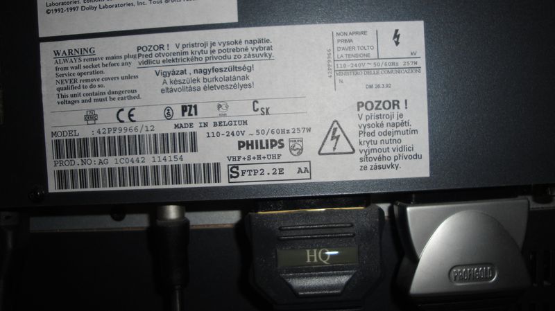

Marque : PHILIPS
Model : 42PF9966/12
Chassis : FTP2.2E AA
Surtout pour les plasmas nous fournir la référence de la dalle : ex:(SAMSUNG PDPxxxxx) pas de code PDP sur étiquettes
Default constaté : lignes verticles sur la droite et la gauche maintenant
Les mesures effectuées : aucunes
photo etiquette:
image taille réelle:
MessagePosté le: Ven 6 Nov - 15:41 (2009)    Sujet du message: Lignes verticales Répondre en citant
Pour la ref de la dalle il faut le demonter !!!!!!
C'est soit une SAMSUNG, soit une FHP, et un pb sur les nappes ou module X buffer

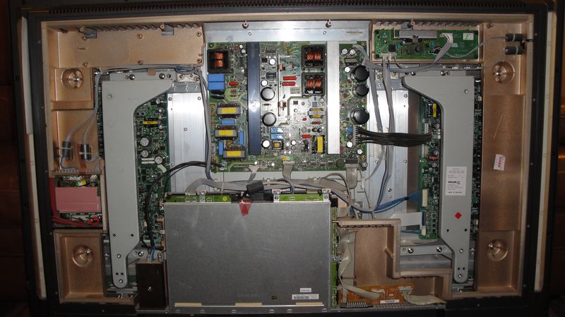

Demonte le, fait une photo vue de dos, je te dirai ou regarder

MessagePosté le: Sam 7 Nov - 14:35 (2009)    Sujet du message: Lignes verticales Répondre en citant
Voici les photos de l'intérieur
MessagePosté le: Lun 9 Nov - 15:08 (2009)    Sujet du message: Lignes verticales Répondre en citant
Sur ta photo entouré de rouge (dessous completement) il y a les platine Xbuffer et les nappes souple qui vont vers la dalle,
Ton pb tourne autour de ça, mais pas evident d'accés !!!!!! Soit un faux contact soit un COF brulé
Bonne continuation  A+
