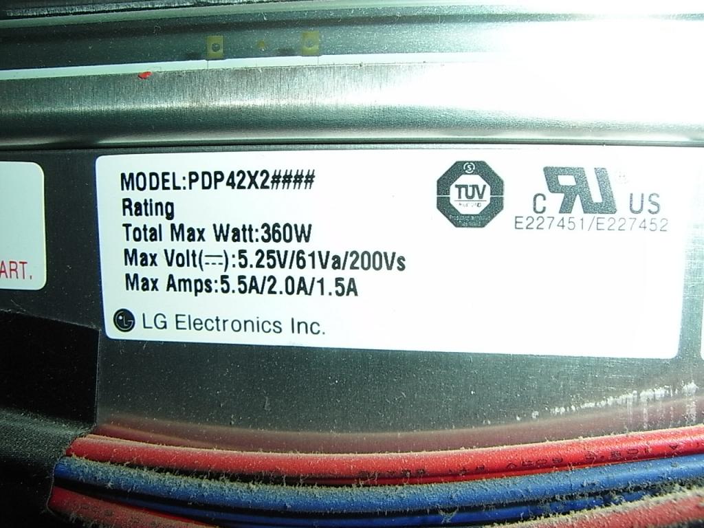

MessagePosté le: Jeu 29 Oct - 17:27 (2009)    Sujet du message: Barre rouge plasma LG Répondre en citant
Voici les photos des étiquettes à l'interrieur de la machine

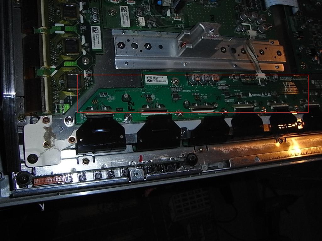

MessagePosté le: Ven 30 Oct - 17:18 (2009)    Sujet du message: Barre rouge plasma LG Répondre en citant
Ta dalle est une 42X2, et je ne la connais pas trop..........................mais ton pb doit venir des modules X buffer qui sont en bas completement
de la dalle (derriere la platine traitement) entouré de rouge sur la photo
Verifie si il n'y a pas de mauvaises soudures, ou un faux contact sur les nappes souple

MessagePosté le: Ven 30 Oct - 19:14 (2009)    Sujet du message: Barre rouge plasma LG Répondre en citant
bonsoir
verifis les soudures et les resistances sur le buffer logic droit (adressage) 6871QRH043A
partie entouree e rouge

desole partie entouree en rouge
MessagePosté le: Ven 30 Oct - 19:18 (2009)    Sujet du message: Barre rouge plasma LG Répondre en citant
Le COF c'est le petit rectangle noir collé sur la nappe comme t'as dis BUGS59, verifie surtout la premiere ou la deuxieme
nappe en bas a gauche (endroit ou tu as le trait rouge)
Si ton defaut n'est pas permanent il y a de fortes chances que ce soit un faux contact sur un connecteur, a voir..............
