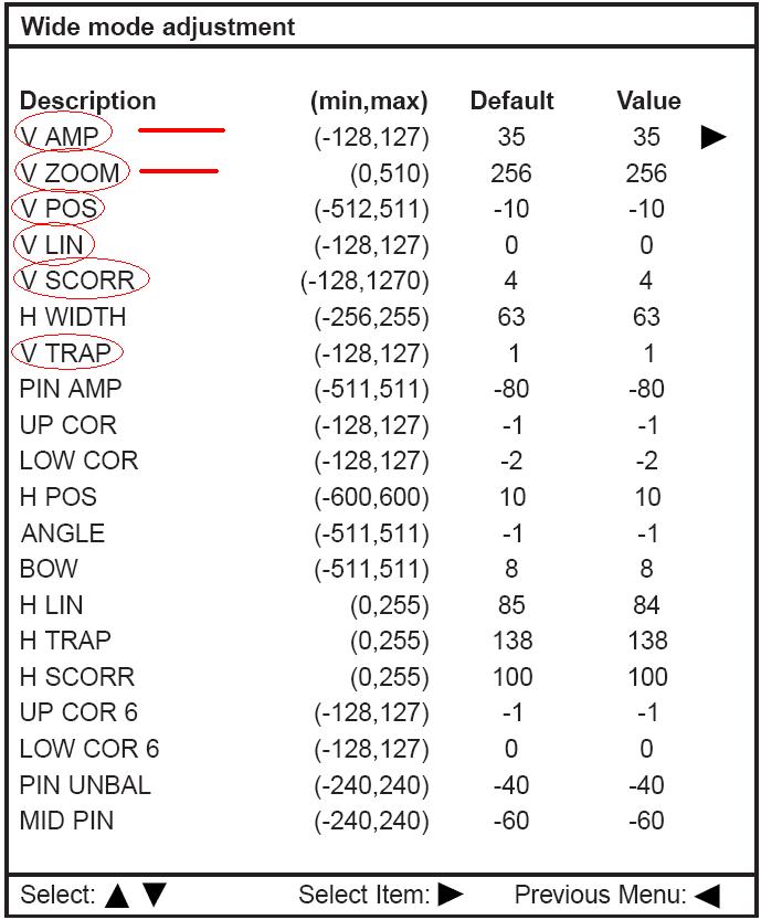

ecoute c'est simple quand on agit sur une modification dans le menu service toujours prendre un papier et noter les anciennes valeurs
maintenant si il est trop grand en vertical il faut intervenir sur le V Drive V slope ou tout les indicatif indiquer avec le V de vertical
tojours bien noté les anciennes valeurs et tu verra reagir le tv en theorie
MessagePosté le: Ven 23 Oct - 13:25 (2009)    Sujet du message: image déréglée sony kv-32fq70b (résolu) Répondre en citant
voila en photo j'ai entourer tout ce qui concerne la trame et les 2 ligne rouge c'est l'amplitude vertical et le vertical zoom
a toi de voir

Je comprend bien et te remercie, mais je n'ai pas ces lignes portées dans mon menu. En mode "panorama"(photo1), voici tout ce que j'ai commençant par V (photo2) j'ai agi sur tous en notant les valeurs précédentes, rien de propre à l'arrivée

Bon, ben une journée foutue à reprendre les réglages, l'image est impec en modes 4/3, écran plein et zoom mais le mode large c'est une cata, je m'en sers jamais mais je verrai ça demain.
J'ai compris la leçon, j'ai fait des captures d'écran de tous les réglages avec l'apn et les ai imprimés.
Si j'avais commencé par là j'aurais moins l'air d'un couillon ce soir!
