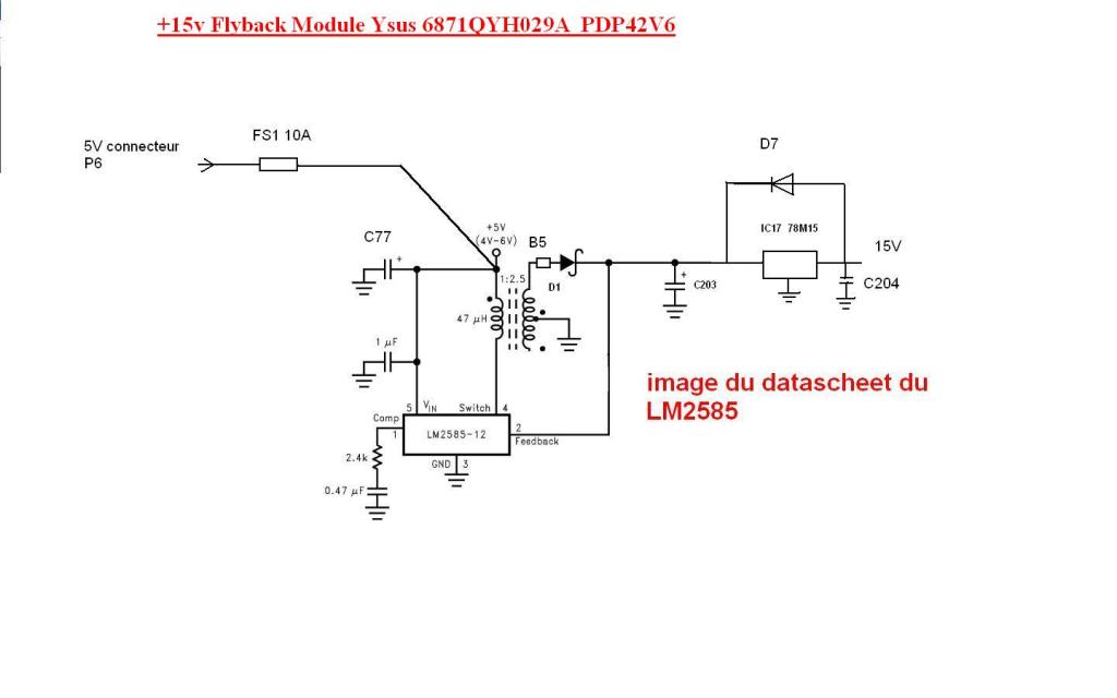

MessagePosté le: Jeu 29 Oct - 10:16 (2009)    Sujet du message: plasma sensy daewoo pdp42 nesi Répondre en citant
Voila le schema des 15v fabriqué sur le module YSUS, ça reste encore a terminer dés que j'aurai un peu plus de temps
(le montage est identique pour les trois)
MessagePosté le: Jeu 29 Oct - 14:55 (2009)    Sujet du message: plasma sensy daewoo pdp42 nesi Répondre en citant
Je repond sur ton post a la question posé sur celui de @tomx, non il n'ya qu'un seul LM2585, par contre le transfo a trois enroulements
qui alimentent trois regulateurs.................a partir de la sortie du transfo (B5) les trois montages sont identiques
MessagePosté le: Ven 30 Oct - 09:41 (2009)    Sujet du message: plasma sensy daewoo pdp42 nesi Répondre en citant
Voici le schema complet du 15v flyback

MessagePosté le: Ven 30 Oct - 12:42 (2009)    Sujet du message: plasma sensy daewoo pdp42 nesi Répondre en citant
Attention aux masses, tous les 15v ont une masse differente, je pense que tu as pris ta mesure avec la mauvaise masse, j'ai a quelque chose prés
recensé six GND different sur le module YSUS..............

MessagePosté le: Ven 30 Oct - 14:46 (2009)    Sujet du message: plasma sensy daewoo pdp42 nesi Répondre en citant
CC ok je m en suis apercu apres en regardant de pres ton schema...merci
