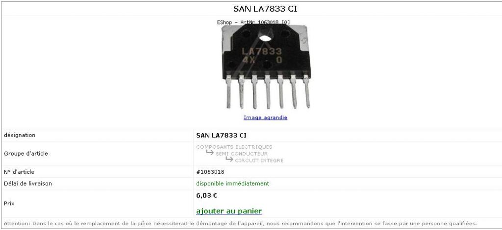

Salut à tous,
Chéro l'ampli  LA 7833 ( si bonne ref de châssis ),  je le trouve a partir de 7euros .
MessagePosté le: Ven 23 Oct - 08:50 (2009)    Sujet du message: [RESOLU]Ligne horizontale sur Sanyo Répondre en citant
si effectivement c'est un LA7833 sur l'eshop a moin de 7€
maintenant il y a plusieur version sa peut aussi LA7833S mais a moin de 6€ sur l'eshop
a toi de nous confirmer la ref du circuit integres

J'ai regardé, c'est bien la même réf sur le circuit principal.
Indyana44
Inscrit le: 19 Oct 2009
Localisation: Nantes
MessagePosté le: Mar 27 Oct - 17:07 (2009)    Sujet du message: Tout Bonnard Répondre en citant
Merci "forumeur" qui m'ont aider, c'était bien le LA7833, il m'as couté 2.55 € un peu de soudure et 10mn pour remettre la Télé en route..
