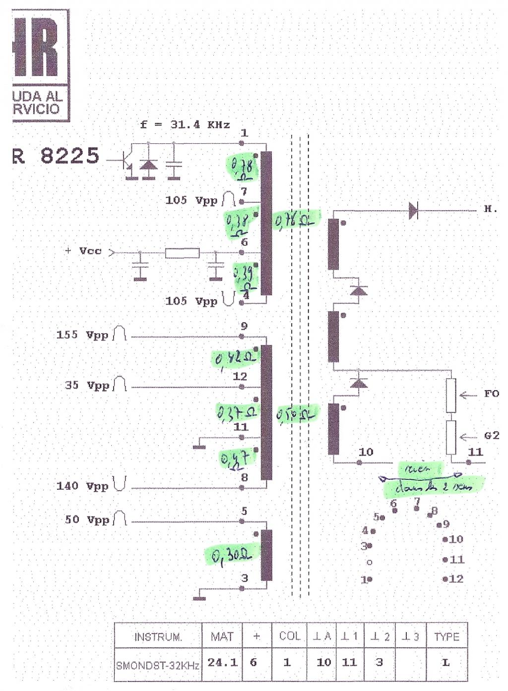

voila je viens de desouder la tht et mesurer ses valeurs
bizarre entre la borne 10 et 11 ,rien dans les 2 sens est ce normal merci a vous
voir photo en annexe

quelqu unpeut il commenter mes mesures voir si ok
bizarre entre 10 et 12  rien dans les 2 sens
merci a vous
MessagePosté le: Jeu 19 Nov - 20:38 (2009)    Sujet du message: TV PHILIPS 28PW8504/12 Répondre en citant
Tout a fait normal que tu ne trouve rien en commun avec la pin 10, c'est le pied de la THT
mesure pour le frein de faisceau et la compensation de format, en fonction du debit du tube

MessagePosté le: Ven 20 Nov - 06:51 (2009)    Sujet du message: TV PHILIPS 28PW8504/12 Répondre en citant
 pardon entre 10 et 11 je n ai rien dans les 2 sens
est ce que pour toi la tht est bonne d apres mes mesures inscrites sur le plan en vert
merci a toi car je suis pres a en commander une
MessagePosté le: Ven 20 Nov - 09:59 (2009)    Sujet du message: TV PHILIPS 28PW8504/12 Répondre en citant
CC a écrit:
Tout a fait normal que tu ne trouve rien en commun avec la pin 10, c'est le pied de la THT mesure pour le frein de faisceau et la compensation de format, en fonction du debit du tube
Je t'ai deja repondu, c'est normal !!!!!

je n ai pas change la tht car je pensai quelle etait bonne (voir mesure dans post ci dessus)
j ai  fais la modif demande  donc retire c2411  changé r3406 en 100 ohms  changec2413 en 10microf
et ensuite j ai change le bu qui etait en c/c et remplace  c2418
Le transfo je l ai desoudé teste  et resoudé
Avant le bu hs directement au demarrage  et là la tv a fonctionne 1h   j y  ai cru
