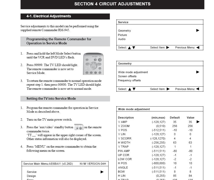

Salut en theorie il faut la telecommande TT qui ne requiert aucune manipulation sinon il y a cette methode mais je n'ai jamais essayer comme je possede la TCD TT

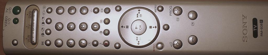

Merci  de vous interesser à mon cas. La télecommande TT ce doit pour télécommande technicien ou un truc comme ça, le problème c'est que ma télécommande c'est pas non-plus une Rm-945 comme sur le shéma de jonathan. Moi c'est la Rm-938.
Sinon le tube n'est pas en cause, les blancs sont blancs, mais les éléments gris génèrent une légère dominante bordeaux. Autrefois on tournait des ajustables sur la carte-mère ou au cul du tube pour équilibrer les teintes. Aujourd'hui il faut un code service pour accéder au menu caché!

si tout ce qu'on ta donner plus haut et meme les info de CC ne fonctionne pas alors la malheureusement on ne peut plus rien pour toi
ce que CC ta donner c'est une generaliter chez sony et ce que moi je t'ai donner c'est tirer de la doc technique de ton televiseur ..... sans sa je ne peu rien de plus

MessagePosté le: Lun 19 Oct - 11:34 (2009)    Sujet du message: [Résolu] Mode Service TV Sony KV-32FQ70B (RESOLU) Répondre en citant
Essaye la combinaison donnée plus haut, voici les touches (telecommande en mode TV bien sur)
