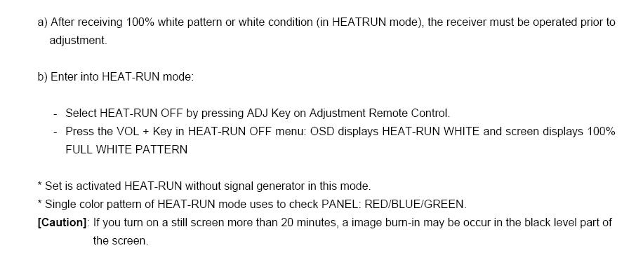

Celui que je cherche en fait c'est celui qui permet le réglage automatique du "RGB auto Cut-Off" tel que decrit en page 9 du manuel ci-joint
http://www.sendspace.com/file/62jh05
Je n'ai pas compris en fait comment m'y prendre Sad .
MessagePosté le: Ven 16 Oct - 15:03 (2009)    Sujet du message: [Résolu]Acces au mode service Répondre en citant
il faut apparament passer en mode HEAT RUN
ps quel est l'interet ?????? de faire ce reglage sa etait deregler ???
en plus il faut une mire tres blanche
ce mode sert a regler la colometrie ou certain appelle sa les gamma ...... pour eviter certaine dominante de couleurs si c'est le cas pour toi

Le problème que je cherche à résoudre, c'est que mon image ne me parrait pas assez contrasté dans les zones sombres de l'image, c'est la raison pour laquelle je désirais effectuer ce calibrage automatique inclus dans le mode service.
Mais de ce que je peux comprendre,il sagirait d'une télécommande spécifique atelier qui conporte cette toucche ADJ Key.
Pour info j'injecte les mires (blanc / noir / r/g/b etc) a l'aide d'un PC et du Soft  "Monitor test"  de chez PASSMARK.
